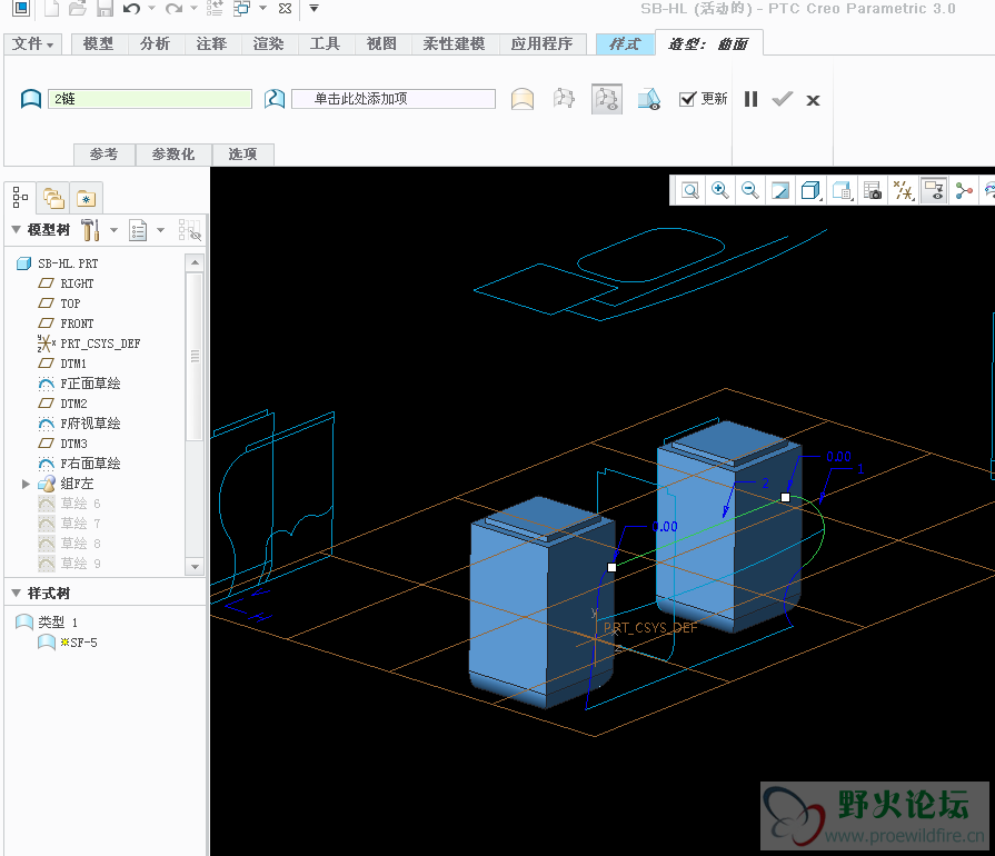

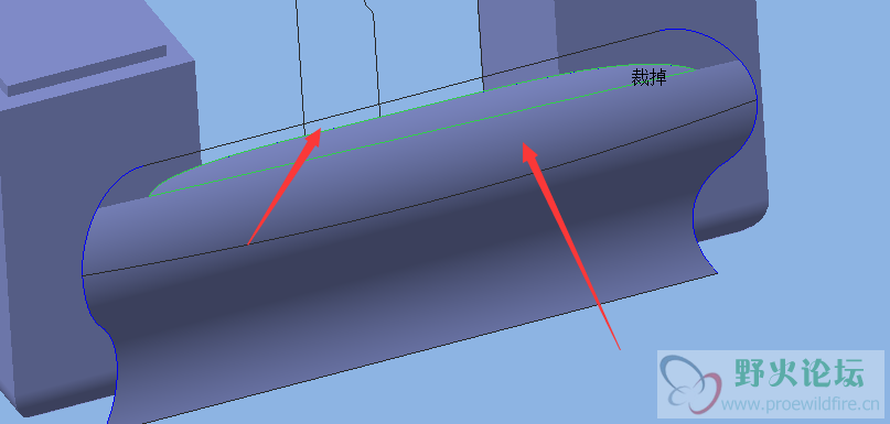

曲面造型也不行,不知道哪里出问题了。
123.prt.rar (65.79 KB, 下载次数: 27)
44
发表于 2017-1-9 13:38 | 显示全部楼层
全是引用曲线,点没对上

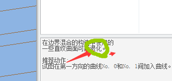

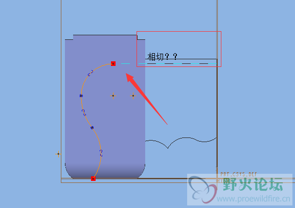

发表于 2017-1-10 00:19 | 显示全部楼层
上面边界混合线相切
58
73

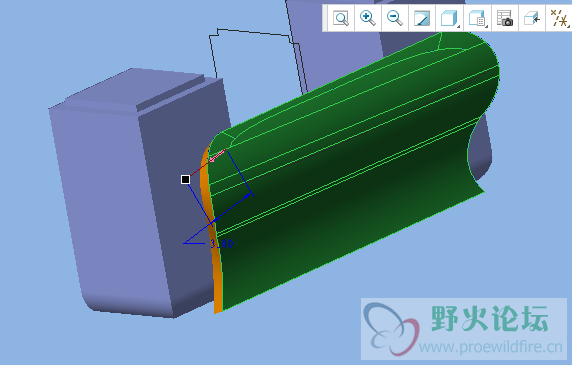

发表于 2017-1-10 00:25 | 显示全部楼层

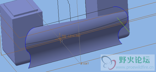

先不用二次抽影线做边界,混合完拉伸去除,不知还有没别的法子,大神们指教下
187
200
发表于 2017-1-10 14:59 | 显示全部楼层
我也觉得是上面的边界线相切了

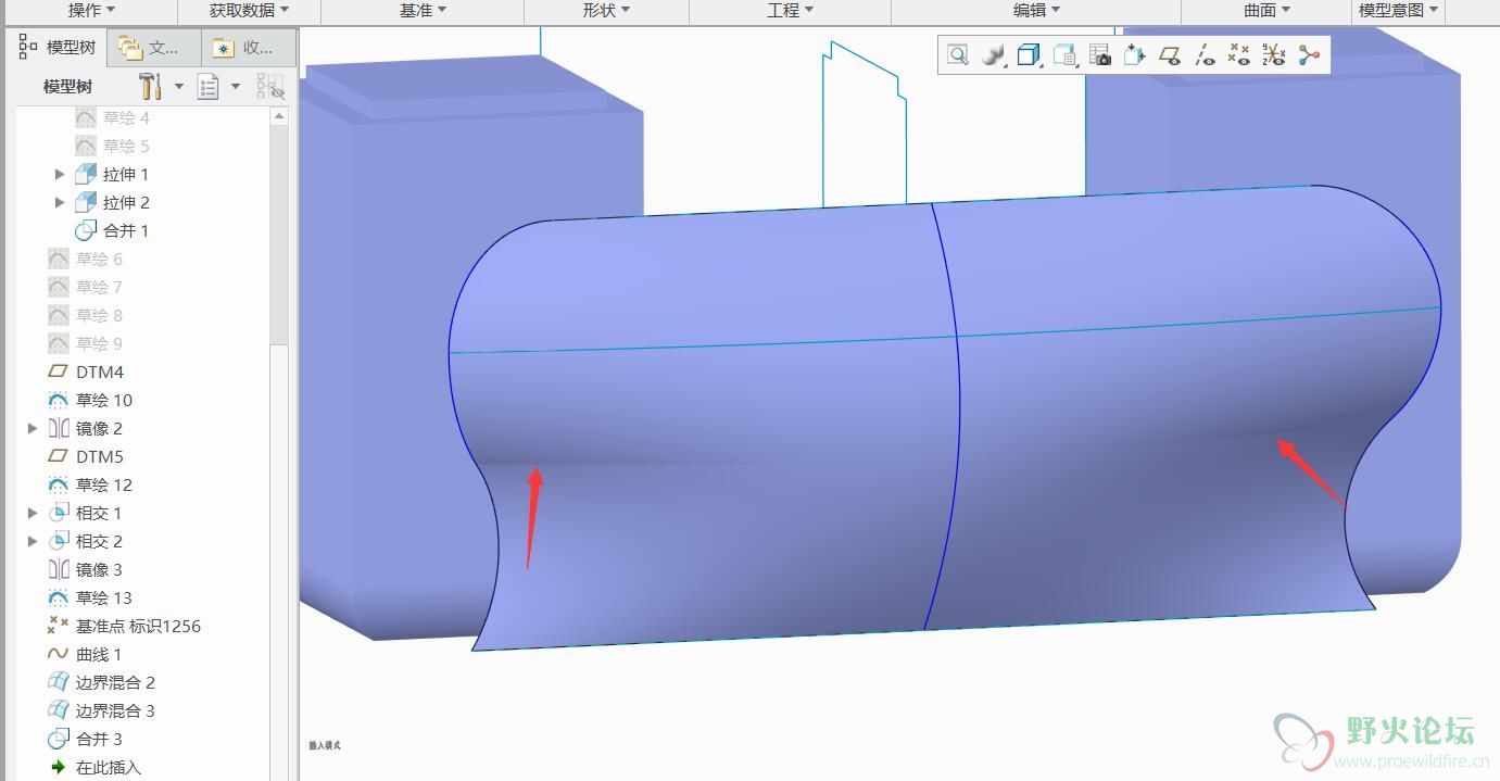

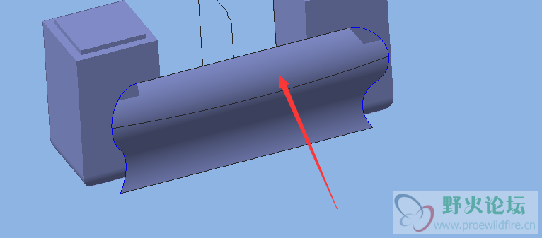

发表于 2017-3-22 19:24 | 显示全部楼层
也不是不可以,在中间加一条辅助线(我是随便画了个3点作线)
但箭头处我想不是设计的理想状态吧(左和右边的其实都是两段线)

发表于 2017-4-18 18:54 | 显示全部楼层
恩恩

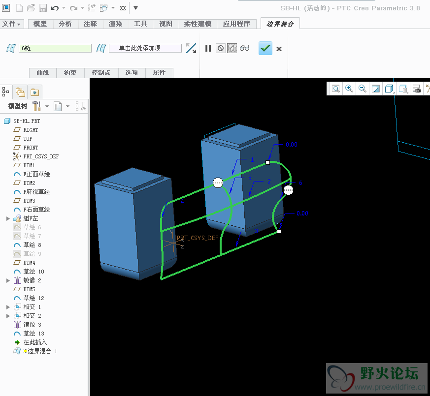

首先.你这里是和水平相切的
首先.你这里是和水平相切的
两条线边界,,退化就是上面相切问题造成的
我把边界点拉下一点,2条线边界就可以了,问题就出在这里了,
