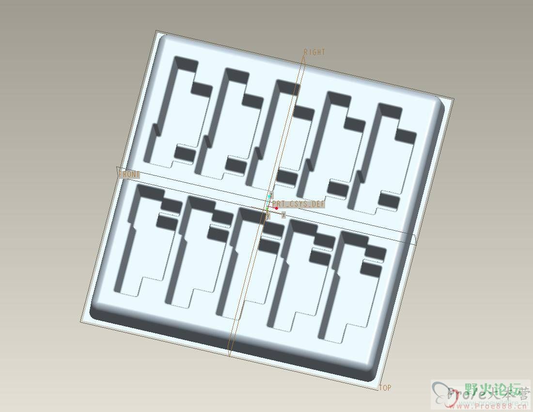

壁厚0.5MM   那位帮帮忙

是不是0.5厚度不能输入?

没有看明白困难在什么地方

这是钣金吗?
用个成形把一个凹的形状搞出来
其他的阵列即可
这是钣金画法

钣金里面的打凹画法

1,实体建模
2,拉伸切材料
3,陈列
4,倒角
5,抽壳

是呀  0.5MM不能输入  能不能帮我画出来

那你修改下精度,编辑,设置,精度,修改后应该就可以了
