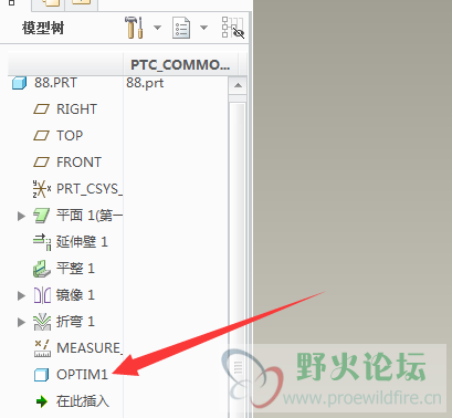

发表于 2016-12-19 14:56 | 显示全部楼层 |阅读模式
如图模型树里显示了一个优化特征图标,怎么把优化特征保存到模型树里,我做了优化分析,可是模型树里没显示??(这个截图是别人做的一个优化特征)我会做优化分析,可是生成不了特征保存到模型树里

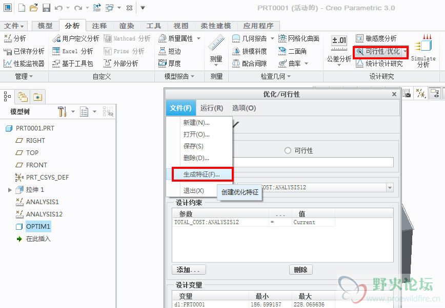

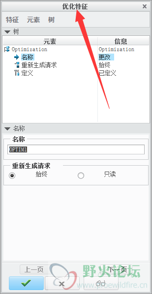

发表于 2016-12-19 20:55 | 显示全部楼层
生成优化特征,如图
sdgdjgb + 1 很给力!

 楼主| 发表于 2016-12-20 09:07 | 显示全部楼层
野火 发表于 2016-12-19 20:55
生成优化特征,如图
十分感谢,已成功
