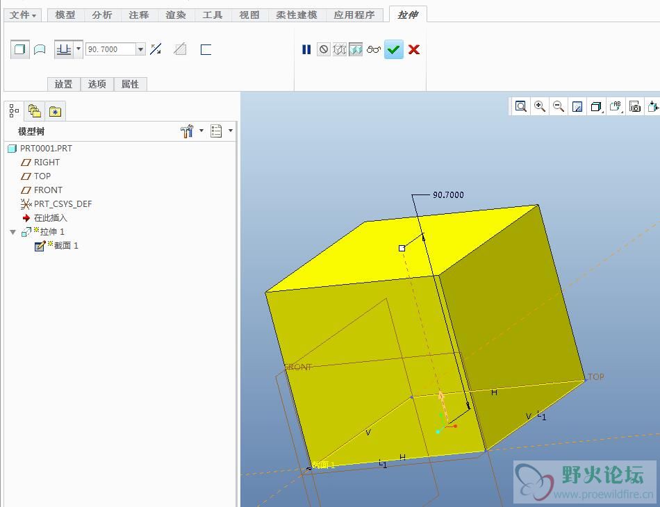

闲来没事怀疑CREO的优化准不准决定做个实验,方便计算打算拉伸100*100的立方体,高度随机然后用优化更改:

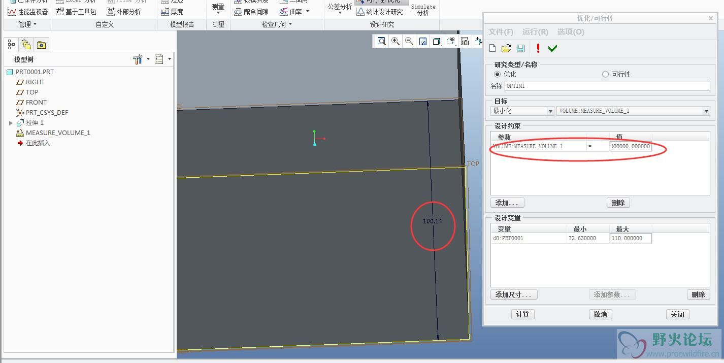

QQ截图20161217135205.jpg 测量好体积块进行优化,尺寸选随机的高度尺寸,按道理100*100*100的正方体体积是1000000,输入数值,尺寸取值范围然后计算优化,出来的结果居然不是100,试了三次居然生成三个不同的结果,第一次是100.45,第二次是100.05,第三次100.14,……

已找到原因及解决方法,在优化/可行性窗口选择“选项”打开,点击“首选项”中的“运行”,设置“收敛百分比”为0.01.即可。
