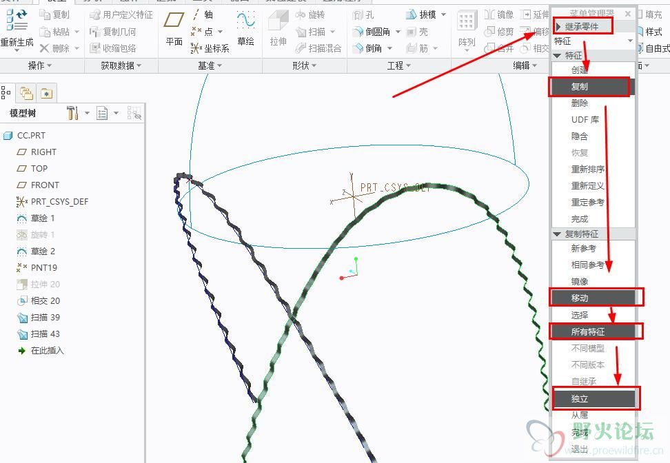

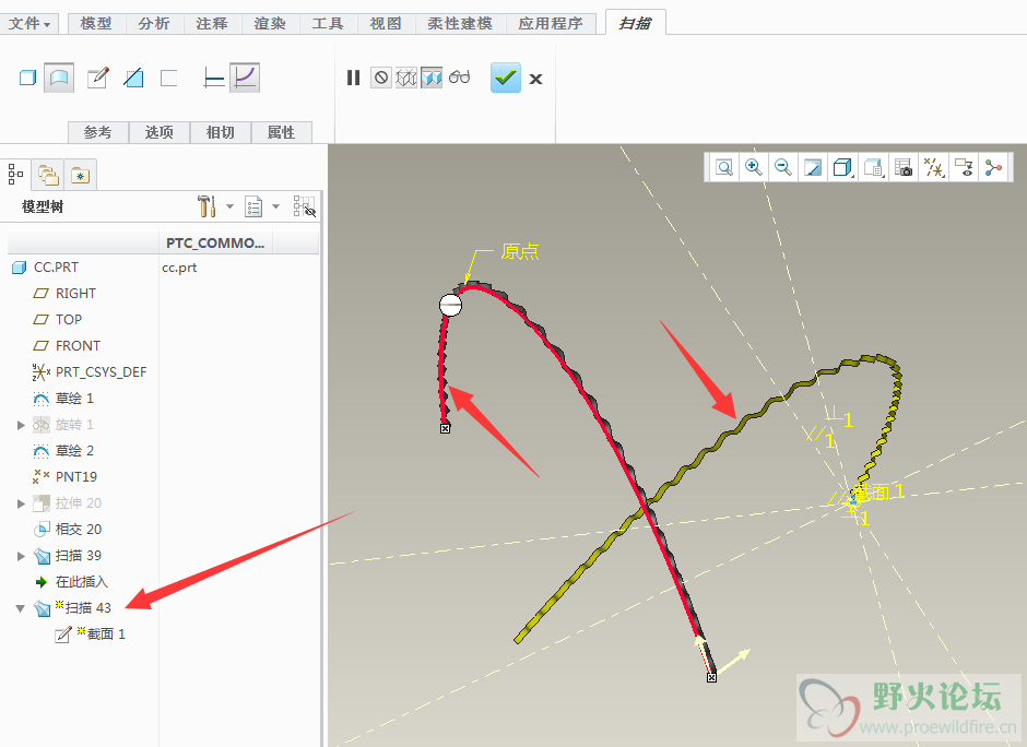

描43是怎么做出来的,扫描线在一边,而特征在另一边,原文件在附件里

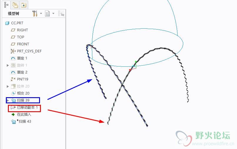

发表于 2016-12-6 19:02 | 显示全部楼层
使用了【特征操作】。。。

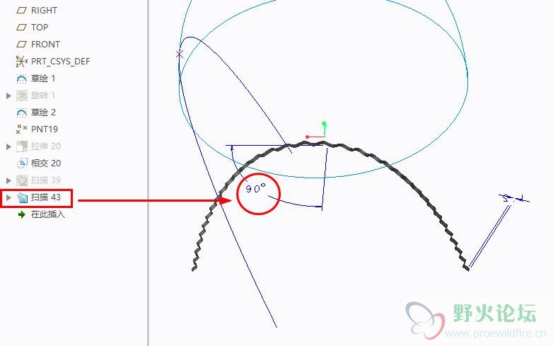

如果是【复制】。。。【选择性黏贴】。。。旋转90°。   你能不能明白?
这里多了一个 90°。【特征操作】出来的。。。
