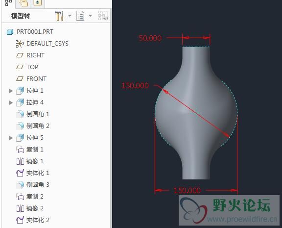

 楼主| 发表于 2016-12-4 11:37 | 显示全部楼层
这个是怎么做到的啊,可以教教吗

发表于 2016-12-4 16:37 | 显示全部楼层
Ryan160112 发表于 2016-12-4 11:37
这个是怎么做到的啊,可以教教吗
你这不是要有点难度的吗?

发表于 2016-12-4 17:01 | 显示全部楼层
这个是怎么做到的啊,可以教教吗
这个很难吗?

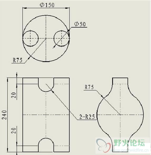

发表于 2016-12-4 17:21 | 显示全部楼层
     赶紧做 sdgdjgb教授 在 2# & 3# 出的作业题,...... 你自己要的哟!
     不许赖皮,不许偷懒,否则,打手心,留堂,叫你的爸爸妈妈来,才可以领回家!

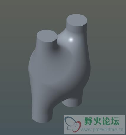

发表于 2016-12-5 16:28 | 显示全部楼层
a199 发表于 2016-12-5 10:51
不好意思,以上都不会做,只会草绘,拉伸
  就是拉伸加草绘加倒圆角     撇去表面曲率质量不说,至少尺寸都对得上了,模样也出来了
