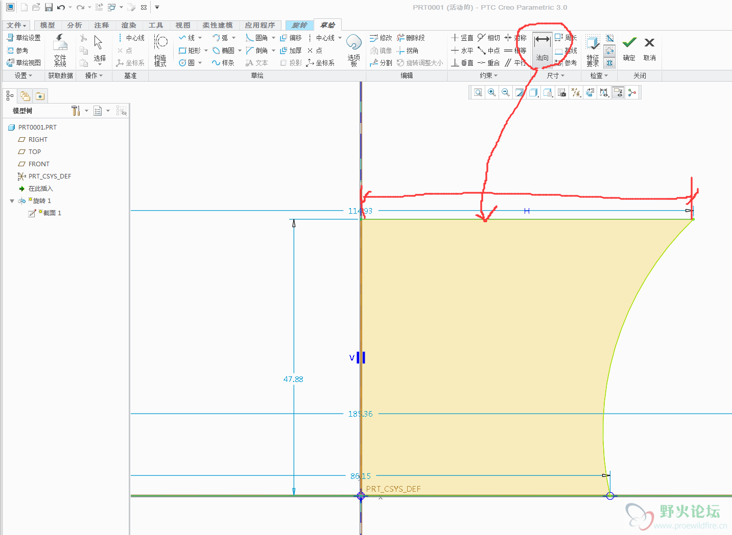

[求助] 法向为什么不能点击标数?
发表于 2016-11-29 23:48 | 显示全部楼层 |阅读模式
悬赏11金钱未解决
 楼主| 发表于 2016-11-29 23:49 | 显示全部楼层
法向为什么无法用
 楼主| 发表于 2016-11-30 09:58 | 显示全部楼层
没人知道?

发表于 2016-11-30 16:12 | 显示全部楼层
点选直线  然后在直线上方按中键    或者选择两头再在直线上方按中键
 楼主| 发表于 2016-12-1 09:58 | 显示全部楼层
非常感谢~~~
