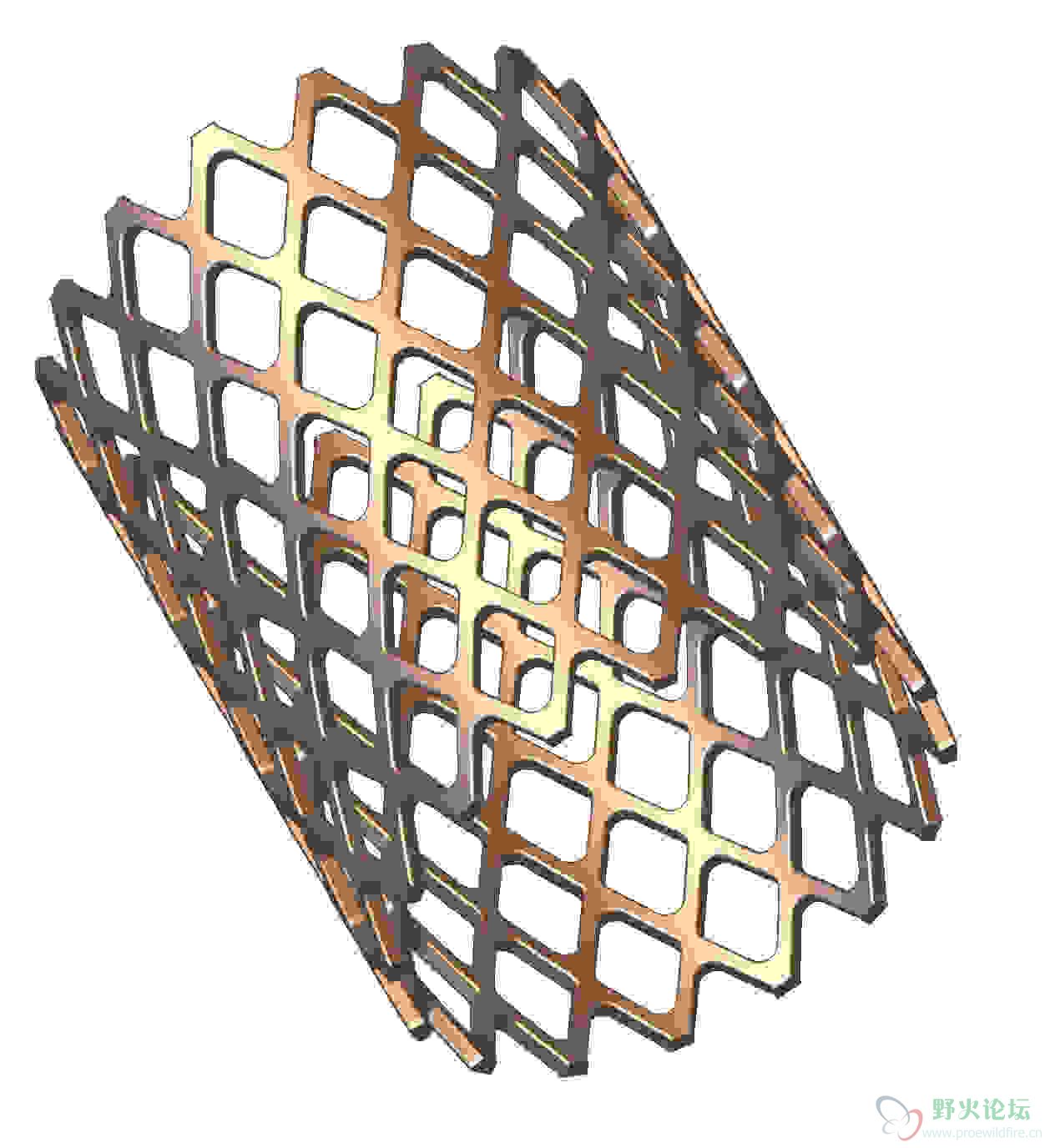

求助各位大神,钛笼结构设计,我做的时候总是不能保证端部很好连接。
钛笼结构图
钛笼结构图
我画出来是这样的
我画出来是这样的

发表于 2016-11-22 10:41 | 显示全部楼层
做了出来,但是效果不太好

发表于 2016-11-22 14:15 | 显示全部楼层
大概样子

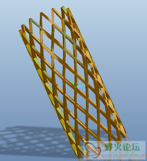

发表于 2016-11-23 08:10 | 显示全部楼层
有没有考虑过   拉伸筒体 再切除菱形孔  再阵列 菱形孔

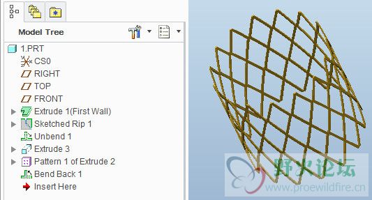

发表于 2016-11-24 16:44 | 显示全部楼层
1.钣金展平
2.展平面组

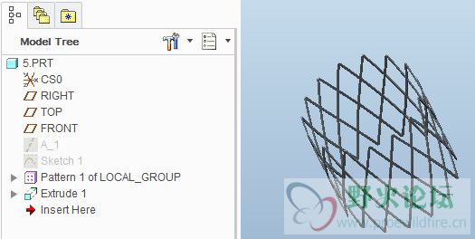

3.切除菱形孔(5#方案)

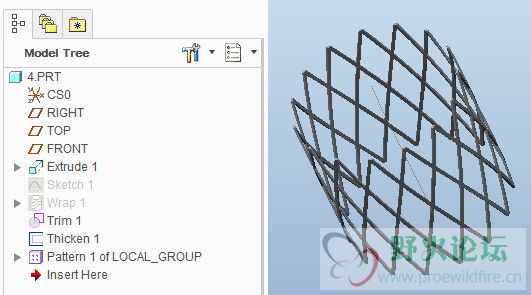

4.条形叠加(2#方案)

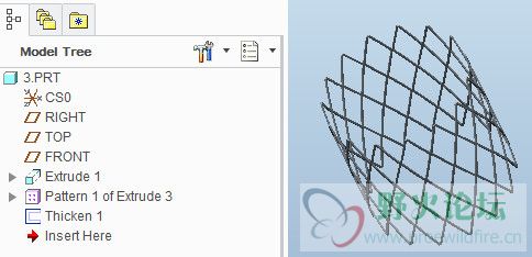

5.条形叠加2(2#方案)
1.钣金展平
1.钣金展平
2.展平面组
2.展平面组
3.切除菱形孔(5#方案)
3.切除菱形孔(5#方案)
4.条形叠加(2#方案)
4.条形叠加(2#方案)
5.条形叠加2(2#方案)
5.条形叠加2(2#方案)
