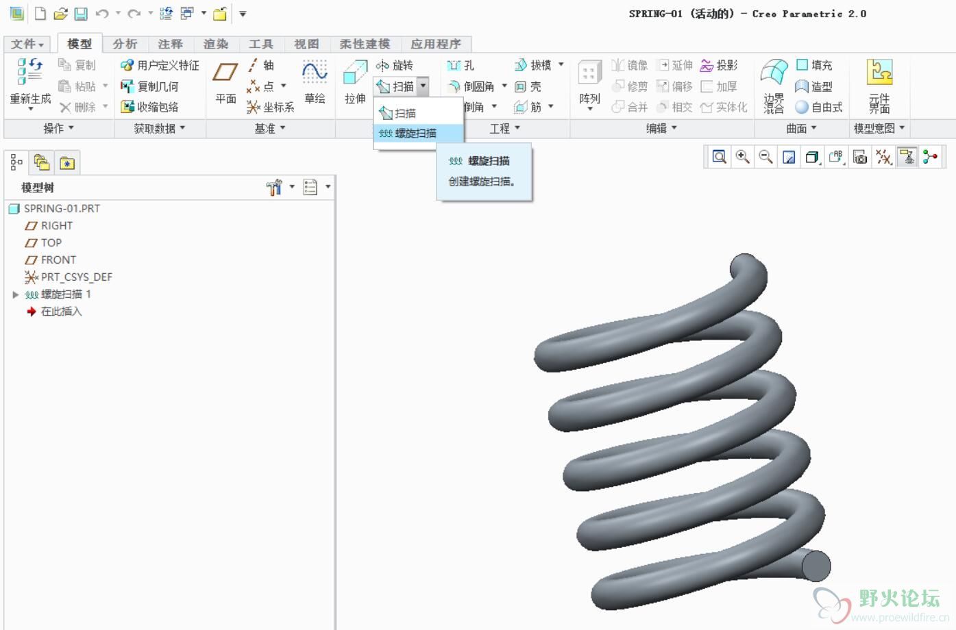

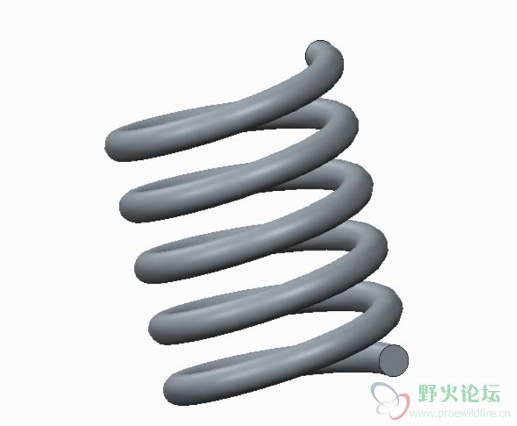

呵呵呵,鼓励一下,但是没有实际使用价值

首先点击螺旋扫描

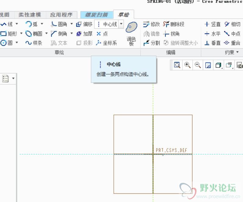

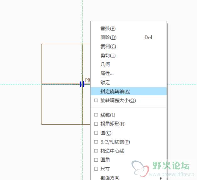

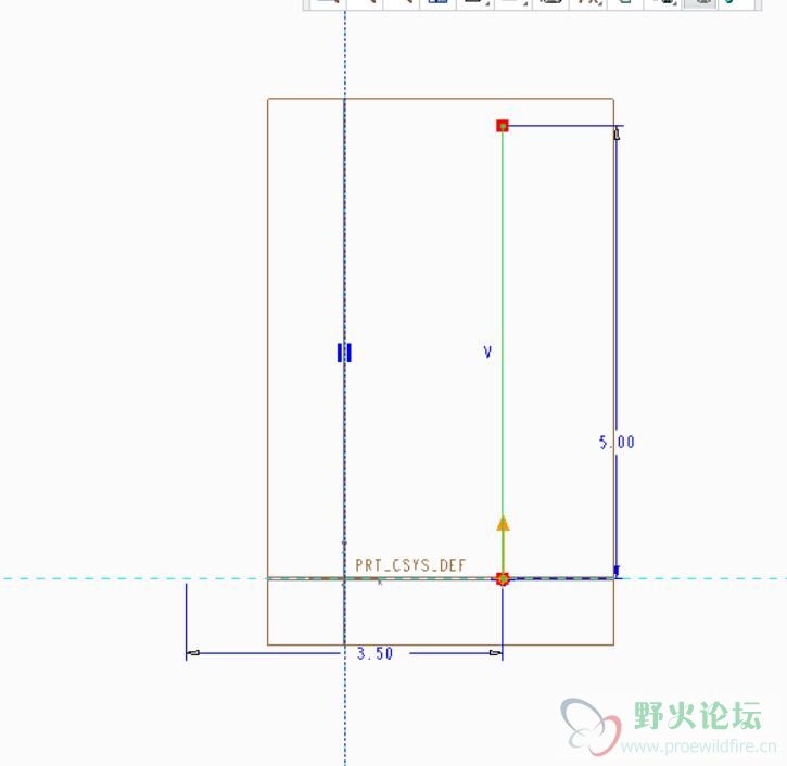

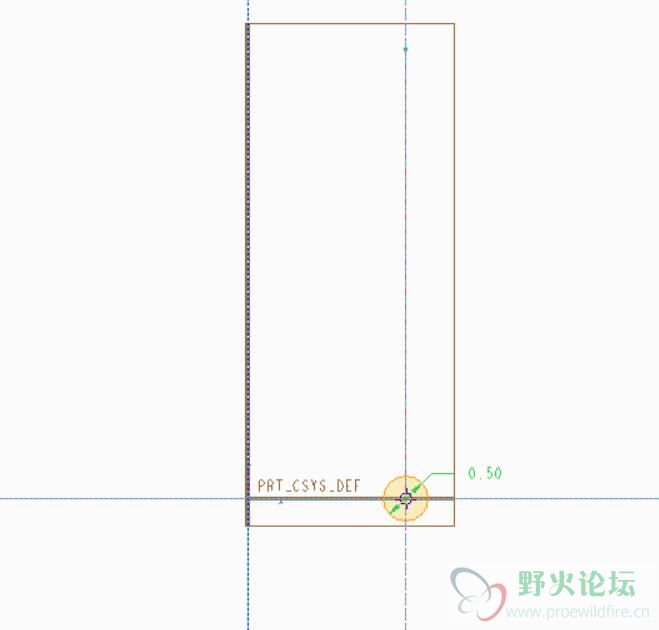

fuguangyi 发表于 2016-11-21 20:45
呵呵呵,鼓励一下,但是没有实际使用价值
的确是,哈哈,熟悉一下软件功能也是挺好的。
