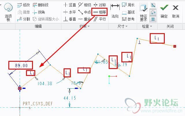

在creo3.0的零件模块中,进入草绘界面,绘了直线,怎样把这直线给等分了,三等分,四等分.五等分...??在autocad中,直接用快捷键div。。

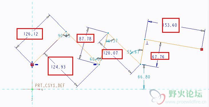

约束 相等。

别忘了CREO是参数化的,画好后直接用约束,如果是一条直线先把直线打断

约束就可以嘛
