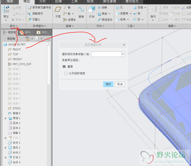

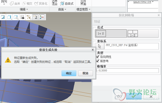

如图  设置了好几次都不成功 不知道是哪里出问题了

说明你的图没有画好,就像加厚不了的情况一样

可以用转换单位的方法

关闭前参考就可以收缩了

可以用 縮放模型比例試試看
