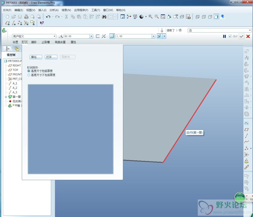

大家好,之前一直用好好的POE5.0,今天突然发现钣金设计中后续壁不出现缺省的矩形,只是出现红色边线,一定要进到草绘中自行绘制才行,请问是什么原因?

选择了用户定义,就是显示一红线,需要在草绘中绘制形状。如果要出现黄色矩形钣金预览,可以在用户定义的下拉菜单中选择矩形

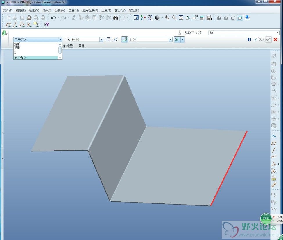

按你说法试了下,但要本就无法选到矩形。是什么地方改变了设置,我这段时间也没重新设置什么(先谢了暗菩提)
