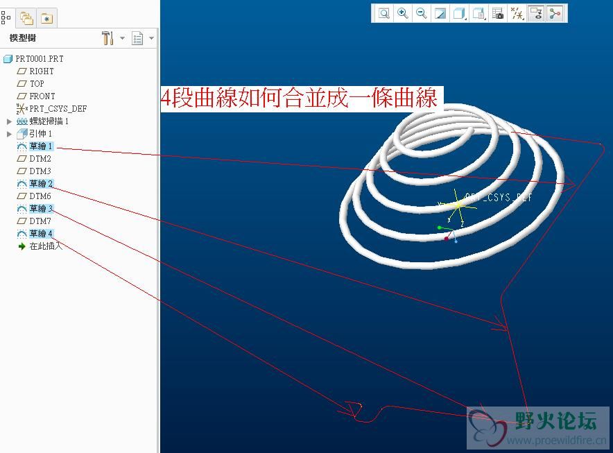

发表于 2016-11-7 20:10 | 显示全部楼层 |阅读模式
在CREO 3.0版本中如何合並曲線,類似彈簧的畫法,如何合並附圖是1,2,3,4段曲線?

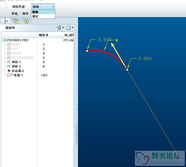

发表于 2016-11-7 21:12 | 显示全部楼层
一个可以试试合并命令,可以合并曲线,再一个是扫描时按住SHIF选择各个相连线条就是一个整体曲线进行扫描。还有没有其它方法请知道的大神指点。

发表于 2016-11-8 08:52 | 显示全部楼层
拷贝复制 再选择逼近

发表于 2016-11-8 16:00 | 显示全部楼层
用复制命令里来逼近。别特么忘记曲线一定要相切才可以逼近

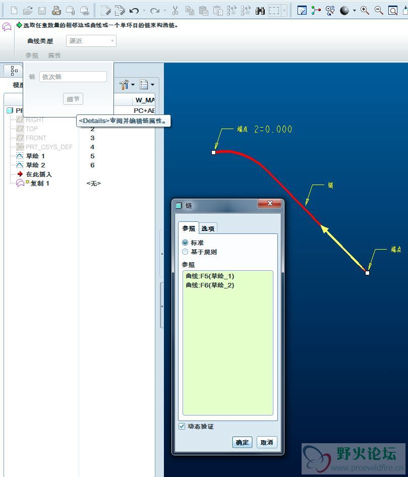

 楼主| 发表于 2016-11-9 13:11 | 显示全部楼层
creo 3.0版本,复制命令里的逼近在哪裡,我怎麼找不到?
