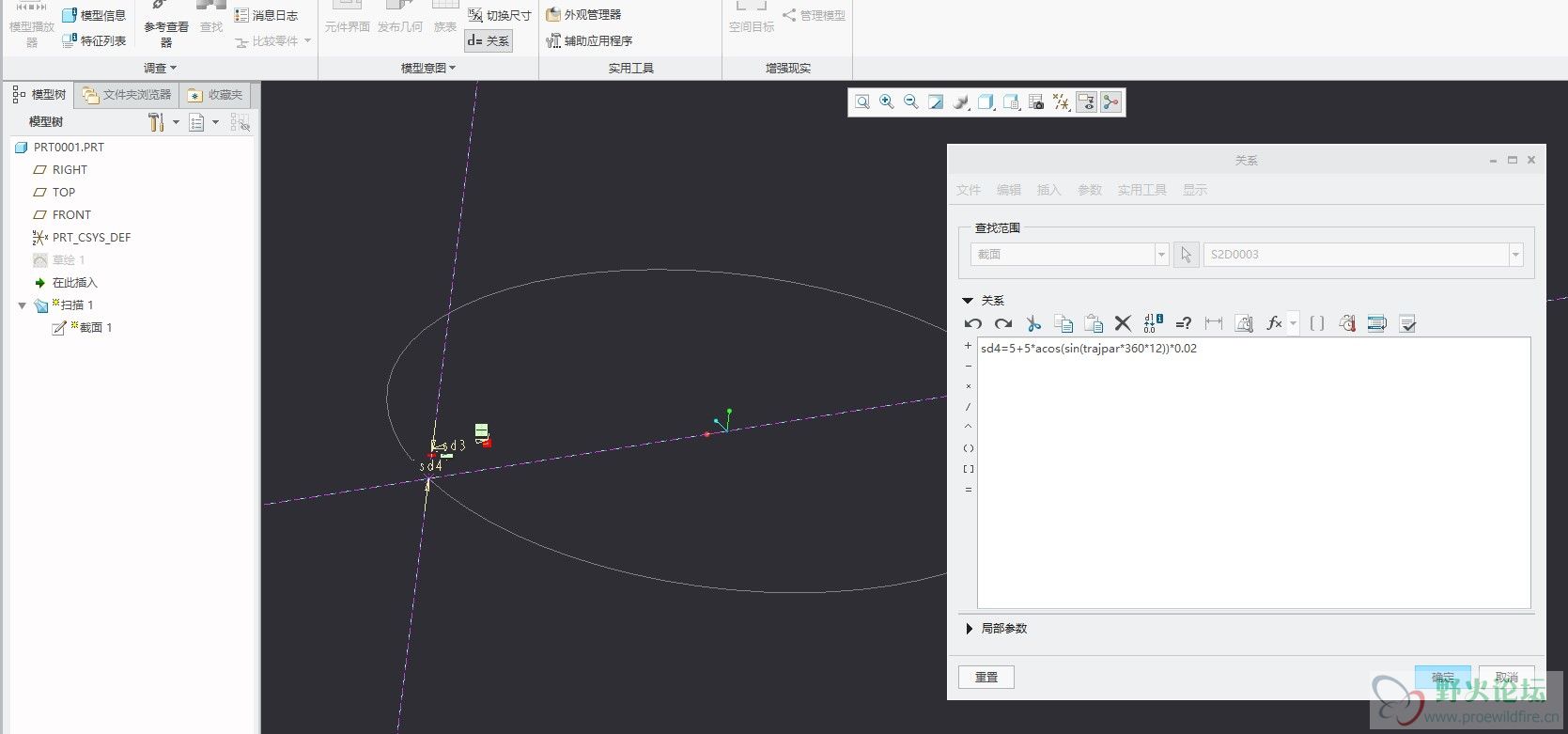

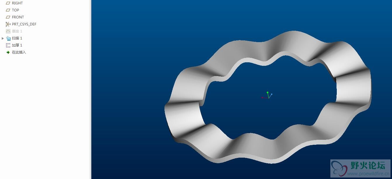

如图所示。
cero3.0建模如下:

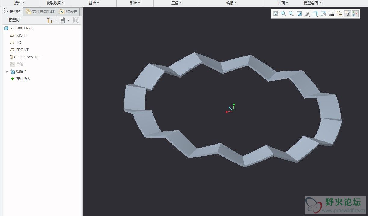

发表于 2016-11-7 08:06 | 显示全部楼层
怎么做到的???头大了。。。。想不通啊!

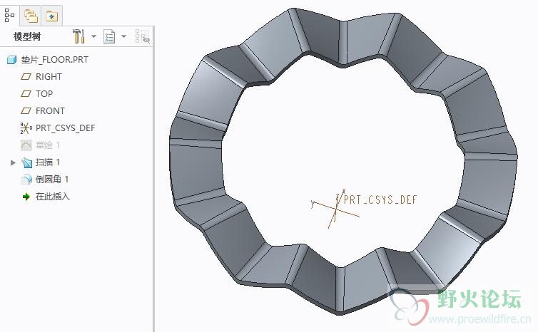

 楼主| 发表于 2016-11-7 08:43 | 显示全部楼层
能不能倒圆角?

 楼主| 发表于 2016-11-7 08:45 | 显示全部楼层
关系式  abs  trajpar  floor  ...   或者  反三角函数  。

发表于 2016-11-7 09:00 | 显示全部楼层
谢谢提醒了。。正在研究!

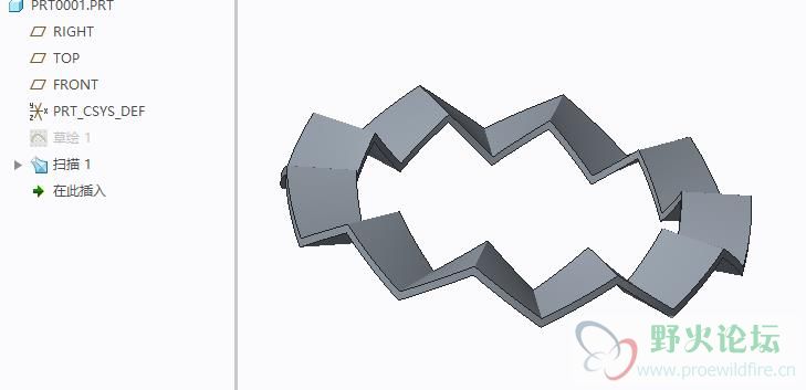

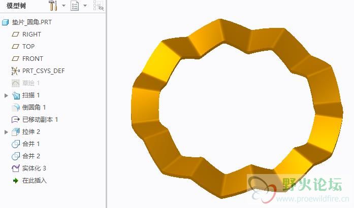

 楼主| 发表于 2016-11-7 14:30 | 显示全部楼层
hzengxin 发表于 2016-11-7 11:48
可以倒
有两种方法:
一。把轨迹打点成20份,这样就可以选上了

发表于 2017-6-24 13:26 | 显示全部楼层
圆角太大了

发表于 2020-5-14 09:08 | 显示全部楼层
刚上班,试了做了一个,变截面扫描+反函数关系式
sd4=5+5*acos(sin(trajpar*360*12))*0.02
