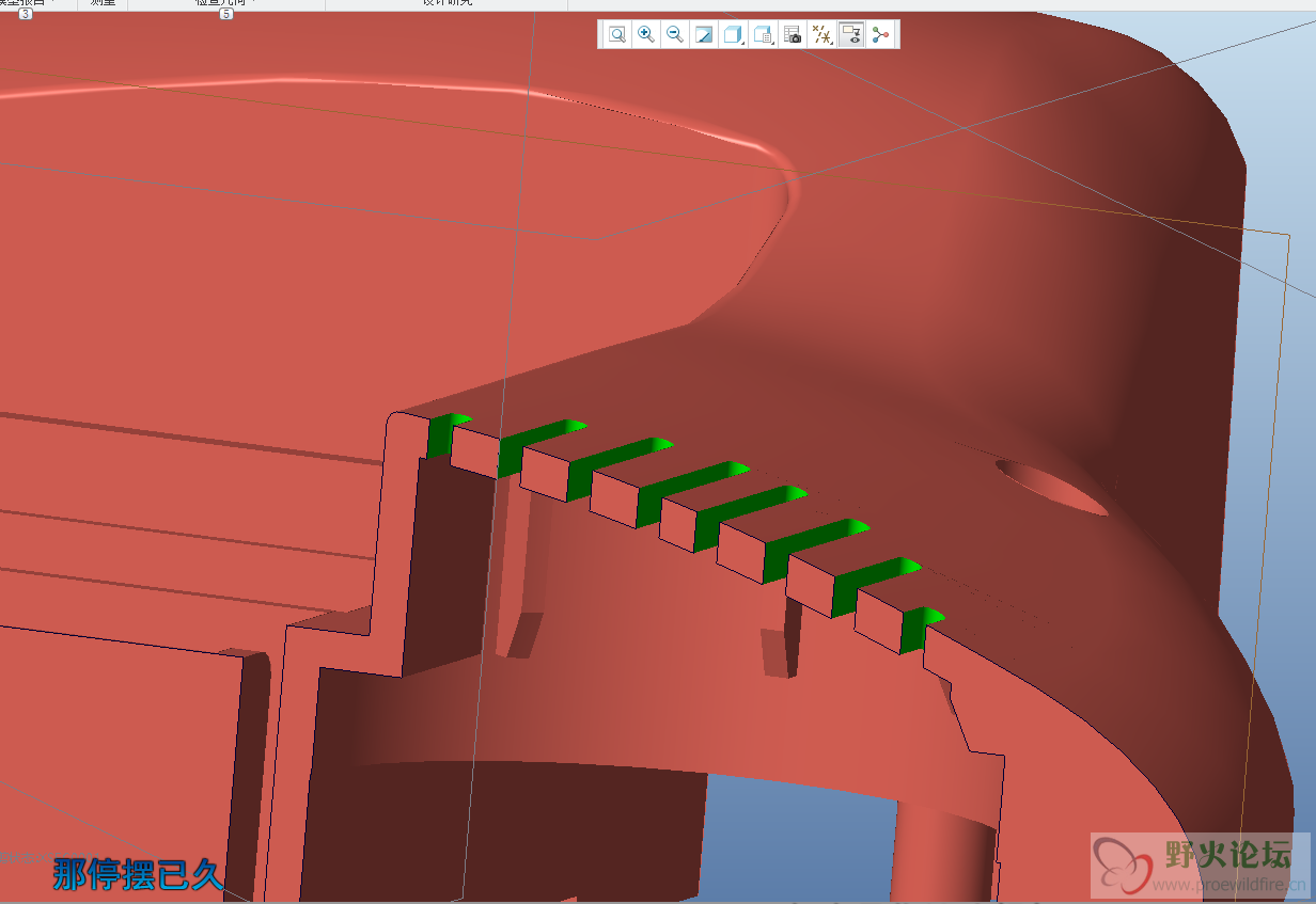

一个喇叭孔,需要拔模,面是斜的。孔是直升的。外孔形状不变,拔模0.5.
球问大神么,该怎么做呢

拔模的时候,拔模枢纽选择边(shift),方向为开模方向。

用手做
谢谢,前辈
