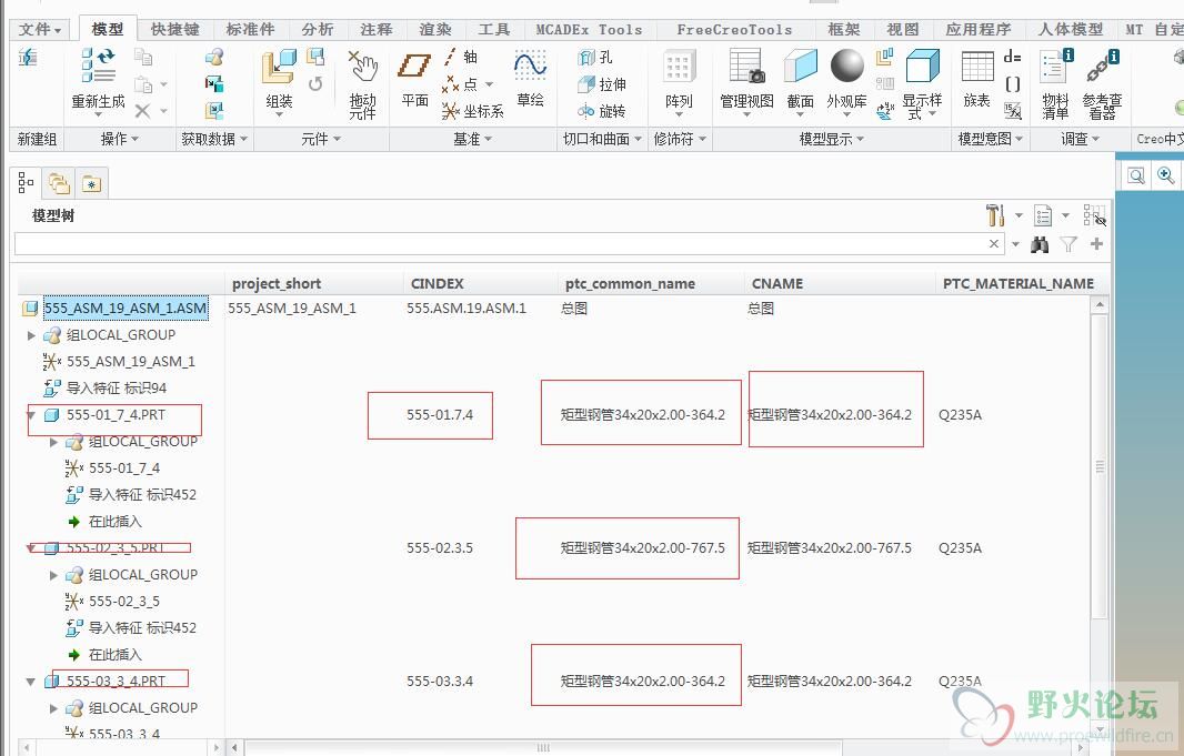

1.假设出于保密原则,只提供STP文档,但保留参数导出(仅供做BOM表)
2.实际操作后,导入后却无对应参数
3.查阅官方帮助后,感觉文不对题,版本为Creo 3.0
4.如想实现如上效果,有无其它替代方案。
参与讨论回答都表示感谢~

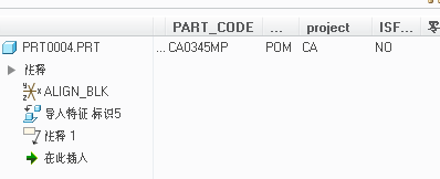

1、导出STP,勾选模板和参数,可以保留原来的参数,只是会出现文件名加了后缀,如果材料是是自定义名,需要重新改材料,
2、勾选了参数,最大问题是其它软件打不开
3、如果只是为了不显示步骤,用折叠好了
4、不管是导出或折叠,最大的问题是工程图没有关联尺寸了

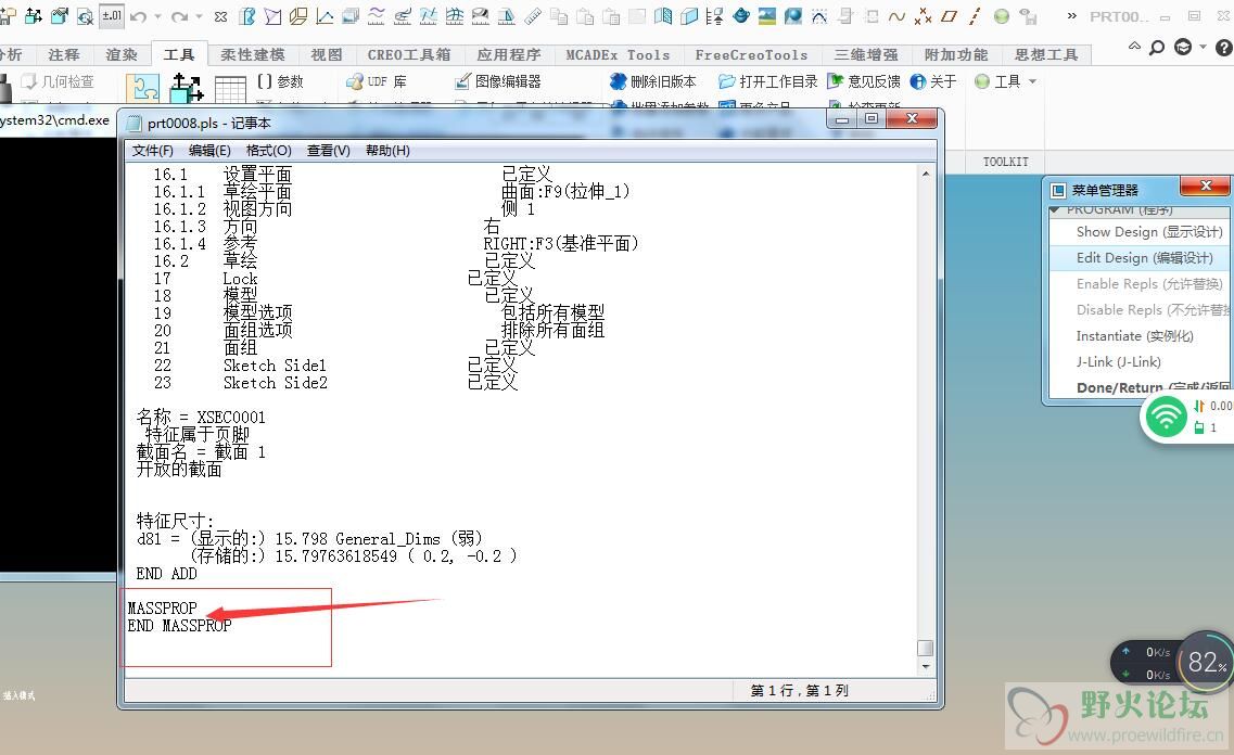

很多时候我的折叠是灰色的,请教下什么情况下折叠才会能用,或不能用呢?

这个应该有专门的帖子,自己找找,主要是你模板程序文件倒数第二行里有一句再生语句要删除

1、导出STP,勾选模板和参数,可以保留原来的参数,只是会出现文件名加了后缀,如果材料是是自定义名,需要 ...
要是就是你这种效果,非常感谢
1.另外用折叠的话,有办法像MODELCHECK一样批处理的话,那确实省心,但二次开发是不可能了,也没有我要的python接口,c++的话还是算了
用内置程序的话,就是再生时非常讨厌,多少个零件就得多少下,总是提示。。。
2.终于成功了
连帮助里的菜单也对的上了
