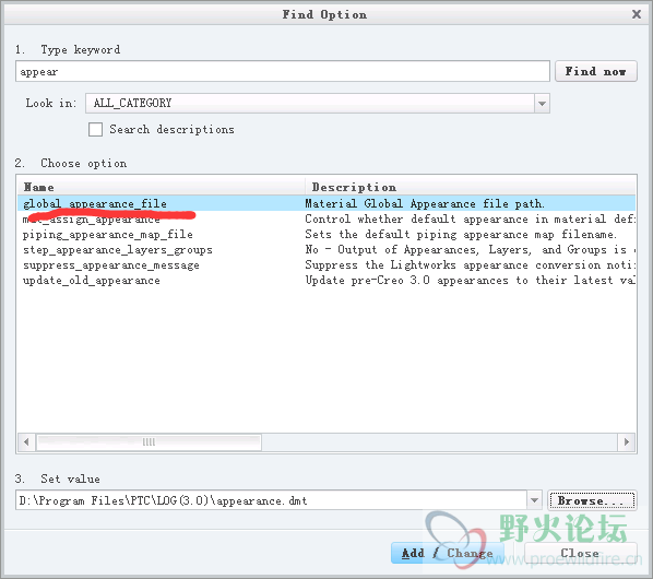

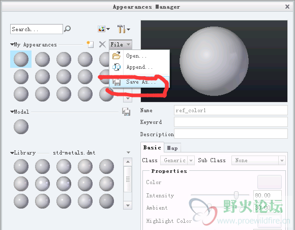

发表于 2016-10-26 20:03 | 显示全部楼层
1.保存外观文件。
2..设置文件路径
