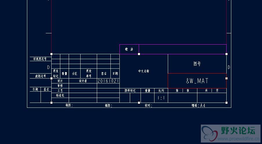

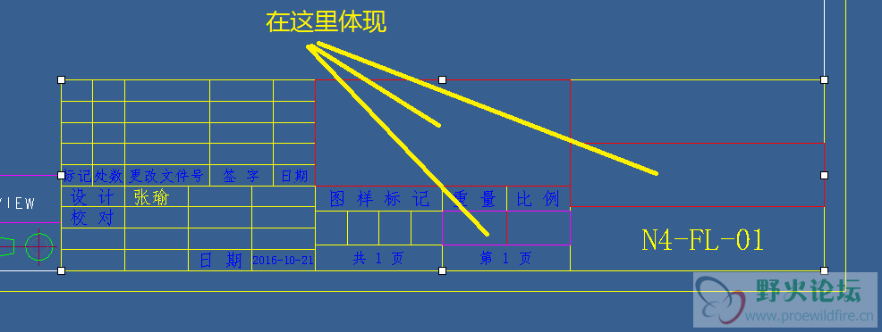

各位高手,此问题困扰我好久,自己没能解决,请各位指点

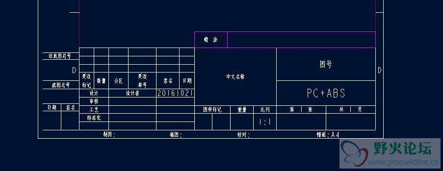

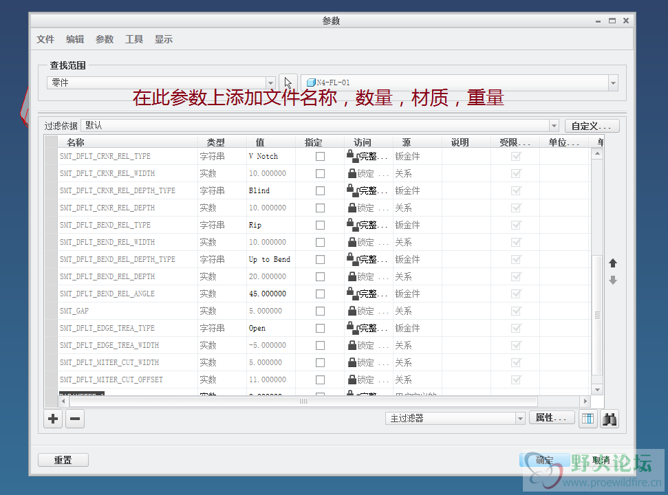

 楼主| 发表于 2016-10-21 15:26 | 显示全部楼层
这里有设置,可是关联不到

发表于 2016-10-21 16:17 | 显示全部楼层
zhangyu0625 发表于 2016-10-21 15:26
这里有设置,可是关联不到
你看一下你的零件模版里面有没有和你工程图设置一样的参数!?

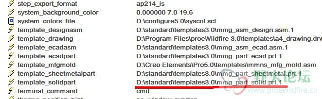

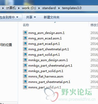

发表于 2016-10-21 16:51 | 显示全部楼层
把你的零件模板设置好里面的参数保存,然后config 里面对应设置

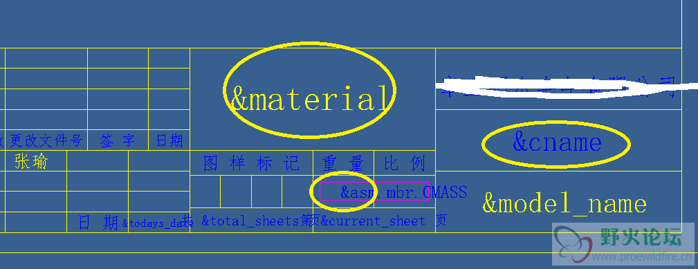

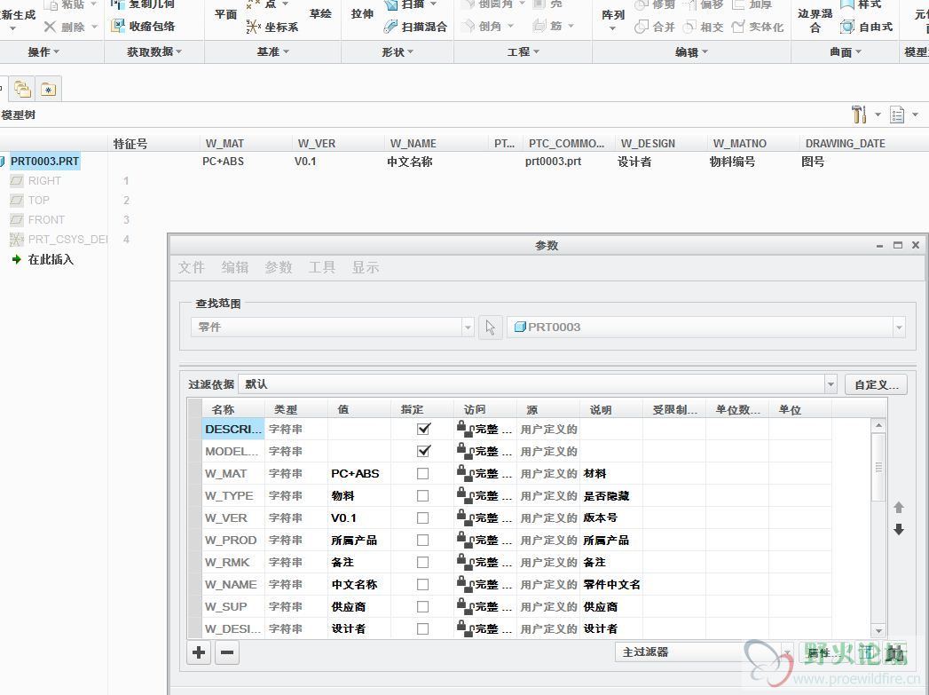

发表于 2016-10-22 08:09 | 显示全部楼层
对于工程图标题栏及明细栏中的参数,
有些是自定义参数的,
就要在零件里定义好,或在零件模板里一次性定义好。
如楼主所用的cname,可能是系统里没有的吧,
要在零件里定义好才能用。
点击参数界面左下角的“+”号,
添加,修改名称,参数类型,输入参数内容。
保存退出。
这时在工程图里才能引用自定义过的自定义参数。
其他自定义参数类似。
系统内部参数直接引用。
发表于 2016-10-27 09:50 | 显示全部楼层
你好,你可以在零件模板里添加2个参数,比如A和B两个参数,再在关系式里添加关系
A=PTC_COMMON_NAME(图样名称)
B=REL_MODEL_NAME(图样代号)
然后在标题栏里取值这些参数
材料名称的参数取值material(系统参数)
重量取值参数pro_mp_mass[.2](中括号里为重量的小数位数,这个也是系统参数)

 楼主| 发表于 2016-10-27 21:38 | 显示全部楼层
A=PTC_COMMON_NAME(图样 ...
我添加上了关系式,但是关闭后新建的就没有了,每次都要新建一个才行吗

 楼主| 发表于 2016-10-27 21:39 | 显示全部楼层
liurunxing 发表于 2016-10-22 08:09
对于工程图标题栏及明细栏中的参数,
有些是自定义参数的,
就要在零件里定义好,或在零件模板里一次性定 ...
零件模板定义了,可是保存了以后再用还是没有呢
