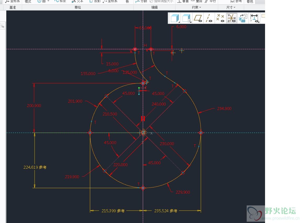

   离心风轮风道怎么用pro-e画出
   风道曲线怎么用阿基米德螺旋线画出来
   对应参数的含义
  如图:中间如果是直径195的离心风轮,外面的风道曲线怎么画出来

上图说话啊。

发图了

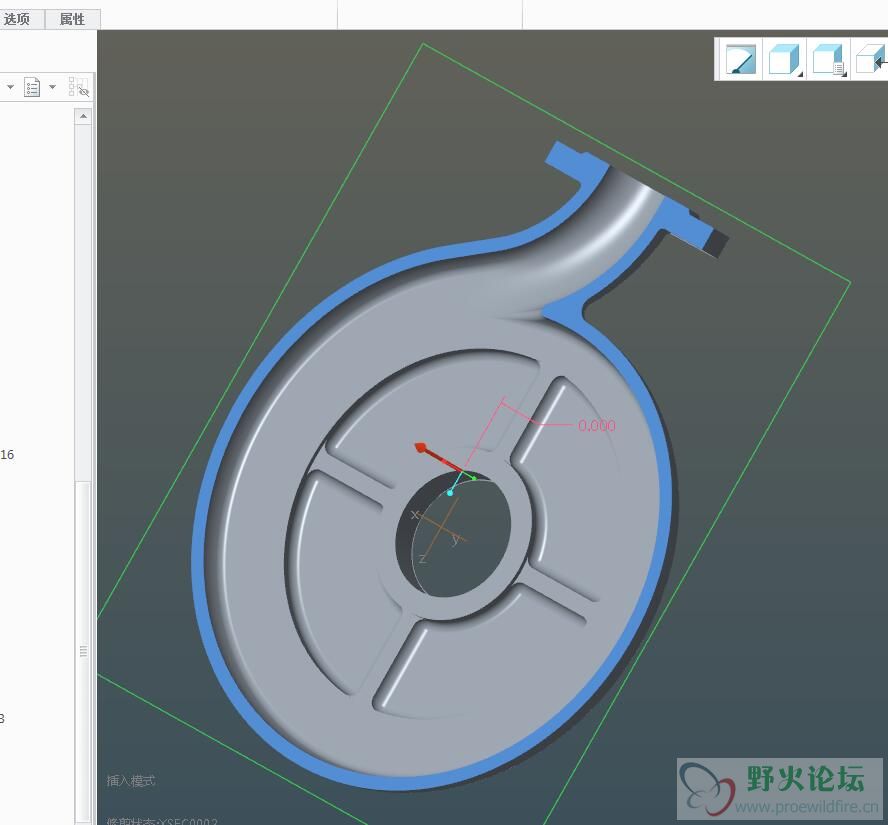

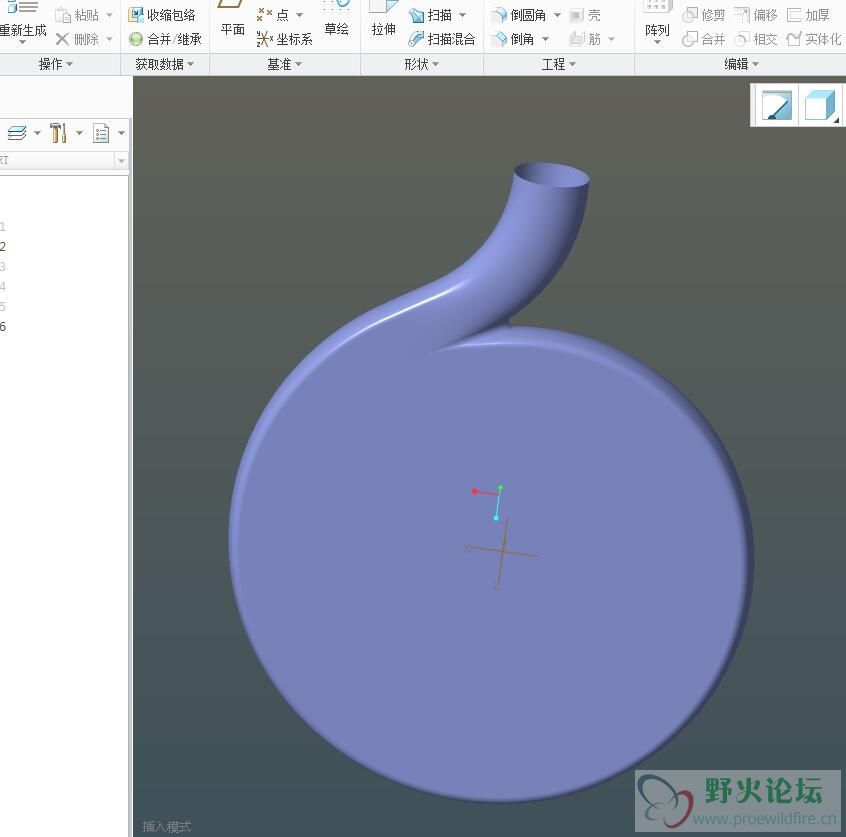

兄弟,那不是螺旋线。那是四段圆弧相切而成。看图就是蜗壳。

就是类似的外面的曲线应该用阿基米德螺旋线画还是对数螺旋线画

      离心式通风机的最佳曲线不是用 “阿基米德螺旋线” 简单地画出来的。
      离心式通风机的最佳曲线是通过在流体力学基础上的设计计算,再要通过  应用统计  的方法对大量已有的离心风机空气动力学略图和性能参数之间的 内在关系进行了分析研究,再提出对设计计算曲线的补充和修正,才能给出叶片出口宽度(国内专业领域通称 “b2”)与直径系数 (国内专业领域例称为 “δ”)之间的关系曲线,然后才把该关系曲线运用在某一台通风机设计中。否则,仅凭 “大概” 而画图并制造出来的离心风机是完全没有合格和理想的 “压力——流量特性曲线” 的!
      所以,用 Pro/E 画图练手可以随便弄弄,但是,你的 “离心机风道” 不是解决 “中间如果是直径195的离心风轮,外面的风道曲线怎么画出来” 就能够达到设计目标的 !

如果有二维数据对照数据画就可   如果没有要设计那是另论了
