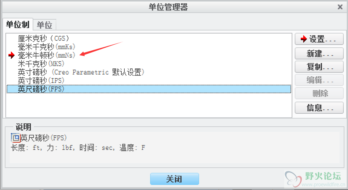

creo里面有很多模板文件  除了英制和公制都有什么差别  本人的mmns_part_solid.prt文件损坏 导致该模板无法使用   用其他模板替代可不可以正常使用   或者哪位大大能发个模板给我用
最佳答案
查看完整内容
看如下图,所谓替代必须一样 ,所以是不可以替代的 ,不然单位转换太麻烦 常用是箭头所指 , 模板损坏,替换下即可 ,我提供给你的是 CREO2.0 ,解压文件放置 Creo 2.0\Common Files\M040\templates
常用是箭头所指 ,

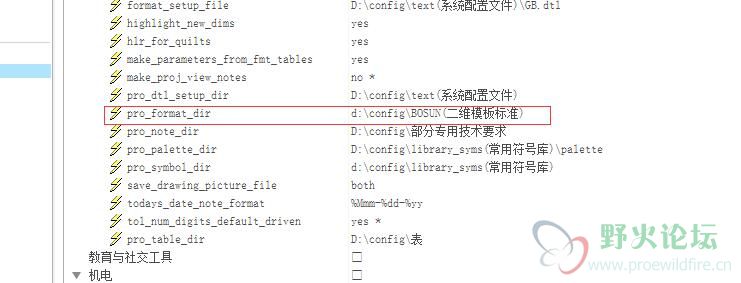

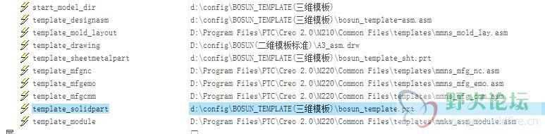

发表于 2016-9-7 21:15 | 显示全部楼层
一般都有自己的模板,放到指定的文件夹里,在config.pro里指定文件夹个文件
1、3D模板:需要指定开始3D模板目录和默认文件
