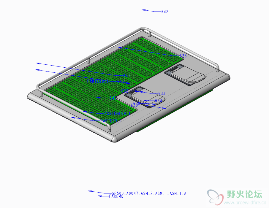

求解如何关闭在组件图中在窗口中显示零件名称,蓝色字的那些

发表于 2016-9-1 16:05 | 显示全部楼层
把注释关掉就没了

 楼主| 发表于 2016-10-20 10:31 | 显示全部楼层
atgs 发表于 2016-9-1 16:05
把注释关掉就没了
关掉后并没有去掉显示,这种显示只是在组件模式下才会显示,单独零件模式下不显示

发表于 2016-11-4 20:40 | 显示全部楼层
用层隐藏
