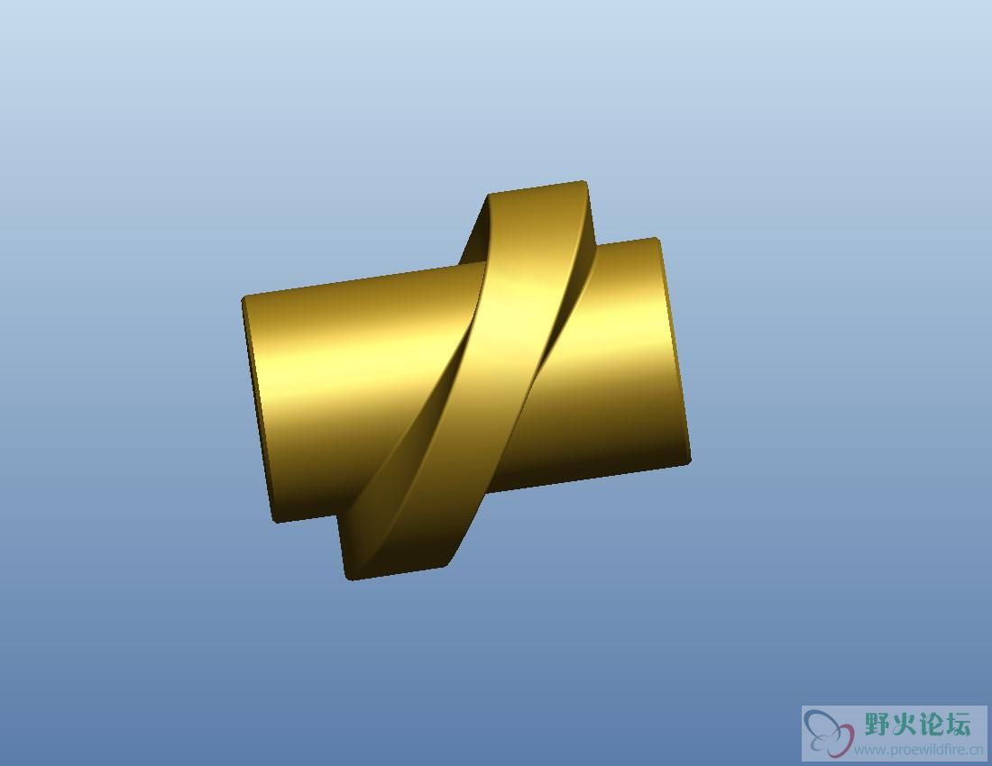

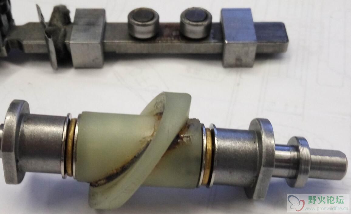

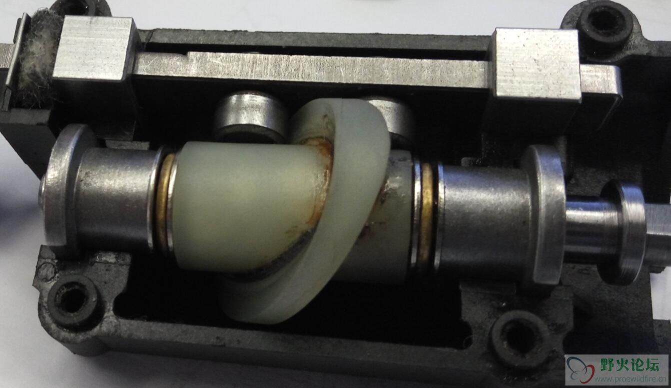

简单说明一下。这个是靠旋转带动目标,因为是密封旋转,目标会往复来回。
现在的问题是 如何通过固定轨迹的条件 扫出 螺旋面。
滑杆上的2个圆 中心距13 ,  直径8 ,滑动距离13
白色圆 13.4 (排除螺旋)
1609
1952

滑块的频率和振幅是多少?利用正弦确定函数关系式。

发表于 2016-8-17 15:24 | 显示全部楼层
是这样的吗?

可变截面做的么,还是扫混?

发表于 2016-8-22 10:01 | 显示全部楼层
用可变截面扫描

发表于 2019-1-18 16:03 | 显示全部楼层
一匹野火 发表于 2018-12-10 14:49
这个函数是怎么设计的啊?
不用函数,只用可变截面扫描就可以
