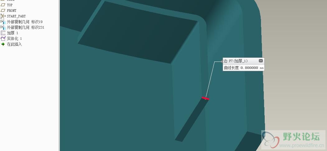

怎么把图中的小7字型曲面弄成0.8MM厚的实体,壁厚方向是向下的,附件有3D图,谢谢!

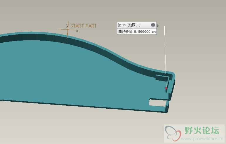

模型里就是 0.8 厚度的实体
