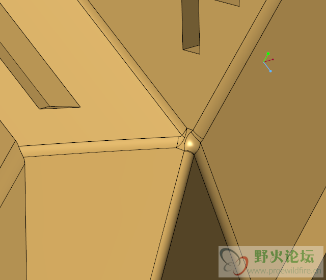

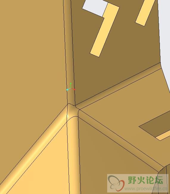

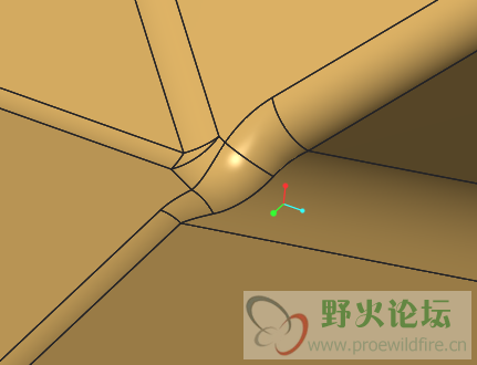

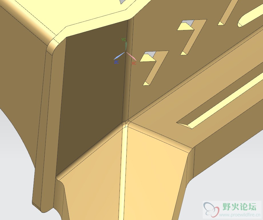

一个5边相交的图,用Creo如何倒出这样的圆角效果
效果图
效果图
creo倒的
creo倒的

发表于 2016-7-16 15:25 | 显示全部楼层
在倒角里有个过渡模式  选择你想要的结果

 楼主| 发表于 2016-7-16 17:10 | 显示全部楼层
zjdygdcq 发表于 2016-7-16 15:25
在倒角里有个过渡模式  选择你想要的结果
你下载了图档试试,过度模式只有默认的一个结果

发表于 2016-7-16 17:13 | 显示全部楼层
在倒角里有个过渡模式  选择你想要的结果
试过,好像不行
看图上的样子,好像是倒圆角后局部补面的

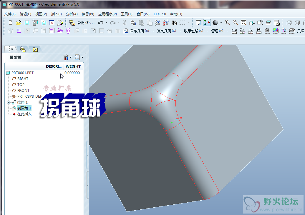

发表于 2016-7-17 08:32 | 显示全部楼层
拐角球可否合楼主胃口?

发表于 2016-7-18 15:17 | 显示全部楼层

发表于 2016-7-18 15:54 | 显示全部楼层
应该不会比UG差的
316
357
 楼主| 发表于 2016-7-18 22:44 | 显示全部楼层
slflkj 发表于 2016-7-18 15:54
应该不会比UG差的
大神可否分享下你的方法和步骤,prt来个呗
