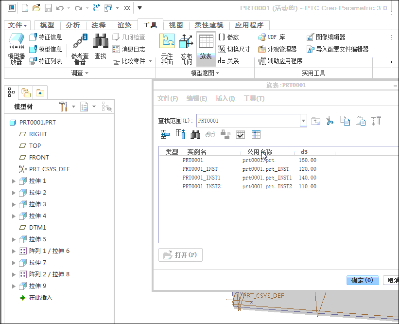

研究了一下午没弄出来,网上的教程都是直接在creo里面做族表。有没有人知道族表里那个在excel里编辑了怎么返回来

存盘就可以了,你看看你execl 里的列是不是没填写全。
你可以在族表里先增加几行,然后在execl里增加行再保存试试看

还是不行  是不是跟我excel 版本有关系

我找到原因了,文件名称改成英文的就行了。我也是醉了,中文支持不完整吗?

这只是临时文件,我没改名字,直接存盘就保存过去了
