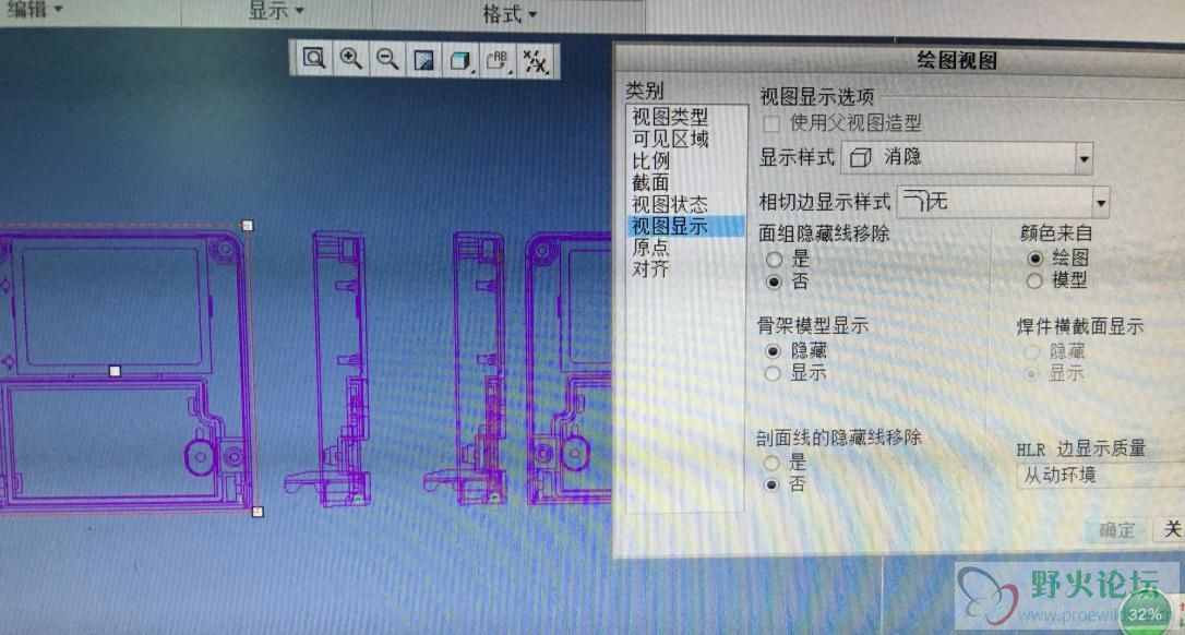

如图,三视图中,零件显示样式点“ 消隐”或者“隐藏"线都是"线框"状态,就是会显示所有的线条,请问这种情况能解决吗?好像剖视图都不能做 360截图20160620203557047.jpg

面组隐藏线 ,你选择 是。 问题就解决啦。

  面组隐藏线 ,你选择 是。
问题就解决啦。

零件不是实体,导入stp有破面,需要进IDD修复变成实体

这个不是实体,是面来的!

 楼主| 发表于 2016-6-23 11:32 | 显示全部楼层
nizhen6007 发表于 2016-6-20 20:37
面组隐藏线 ,你选择 是。
谢谢朋友~

这明显是曲面。 先实体化,再出2D图。 否则泡面图没法出。
