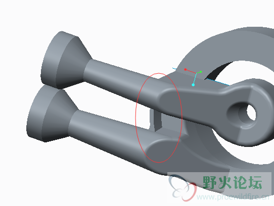

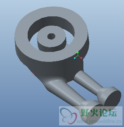

这个零件如何抽3mm的壳?Creo2.0版本的,谢谢

问题出在那个筋上,改变一下抽壳顺序就可以了

在做那个筋之前进行抽壳就ok了。最后抽壳筋就会干涉。
