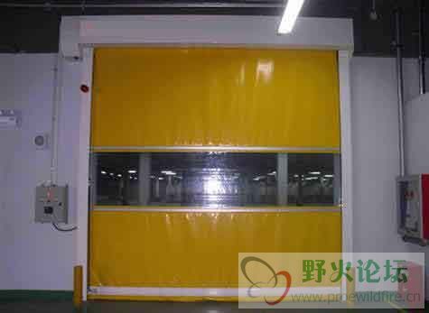

求助,如题,设计一个怎样的结构能在断电的情况下打开快速卷帘门?
因为快速卷帘门的电机在断电的情况下是抱死的,所以无法像一般的卷帘门一样手动往上抬,所以要设计一个结构能做的这样的事情,而且还要考虑到成本的情况

电机输出轴安装一个齿轮 连接到  卷帘轴安装一个齿轮   两齿轮间装一小弹簧 拉一根暗线或者小铁丝到拉卷门手握处  电机模式处于齿轮连接状态,要手动就像开车门一样握到小板手让齿轮处于分离状态就可开了   开上松小板手让电机握紧卷轴不会下滑     :lol:lol:lol:lol:lol:lol:lol:lol:lol:lol:lol:lol:lol:lol:lol:lol:lol

做一个 卷帘齿轮和电机齿轮分开装置就行,

做个离合吧。 既然电机都抱死了。 我看也只能在电机轴与卷帘轴之间做个手动离合了。
