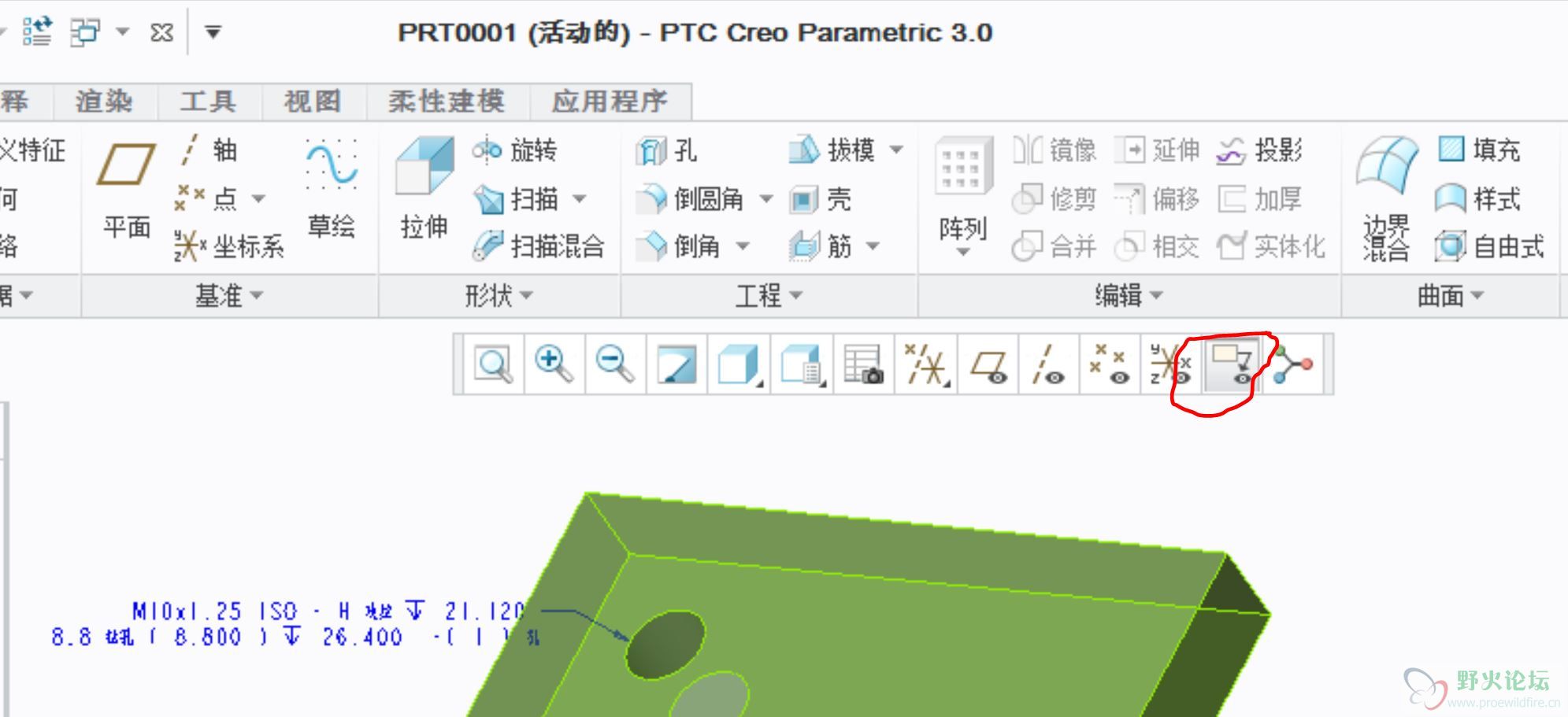

[求助] CREO3.0打开文件就显示的箭头怎么去除
45
发表于 2016-6-7 16:34 | 显示全部楼层 |阅读模式
悬赏10金钱未解决
QQ图片20160607163234.png   如图  怎么去除蓝色箭头
112
152

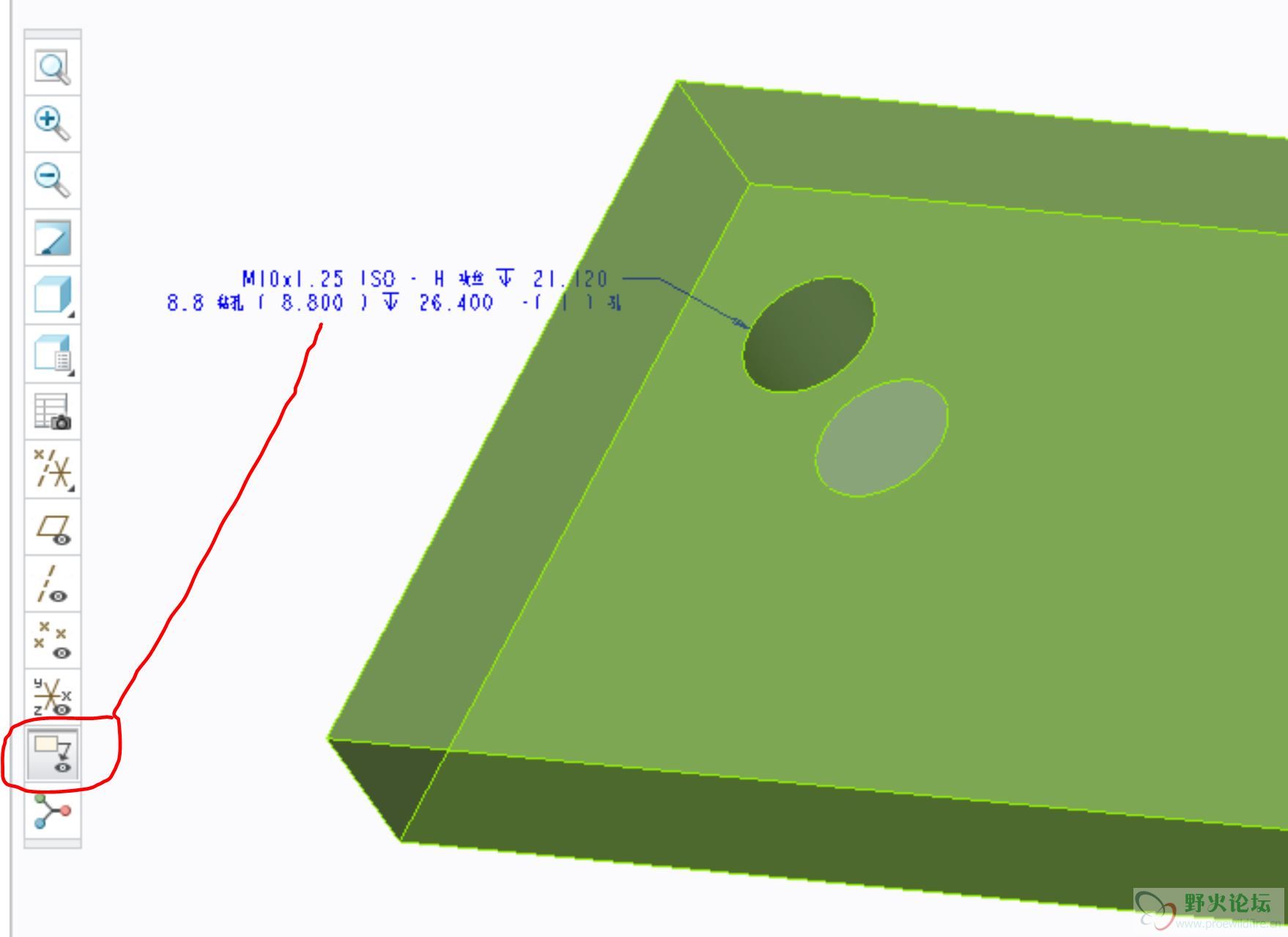

把傍边(默认时在窗口上面)那个“注释显示”按钮关掉就不显示尺寸及标注了

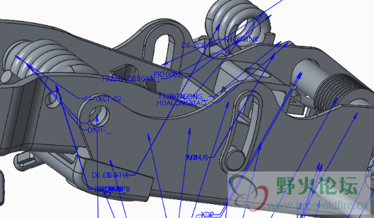

这个我早关掉了  我这个显示的感觉像是坐标

这个情况是STP文件才有。

取消注释显示

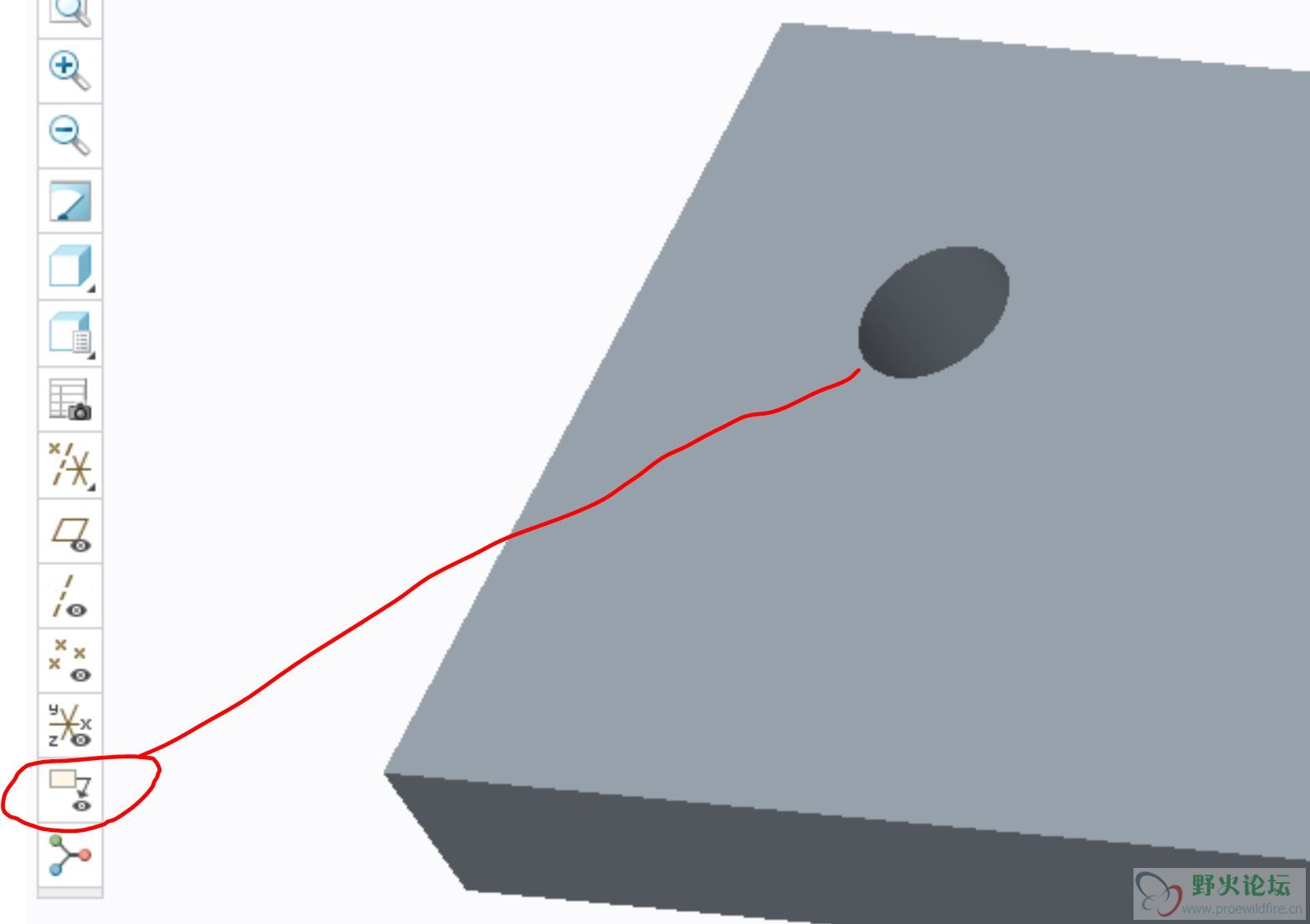

把智能选项卡选到注释,然后可以选中那些注释,然后直接delete就可以删掉
