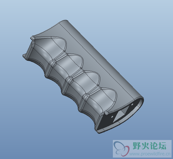

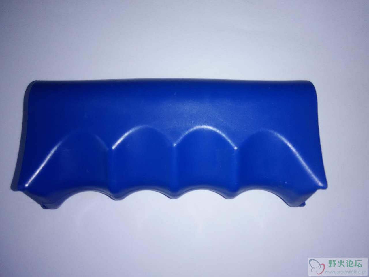

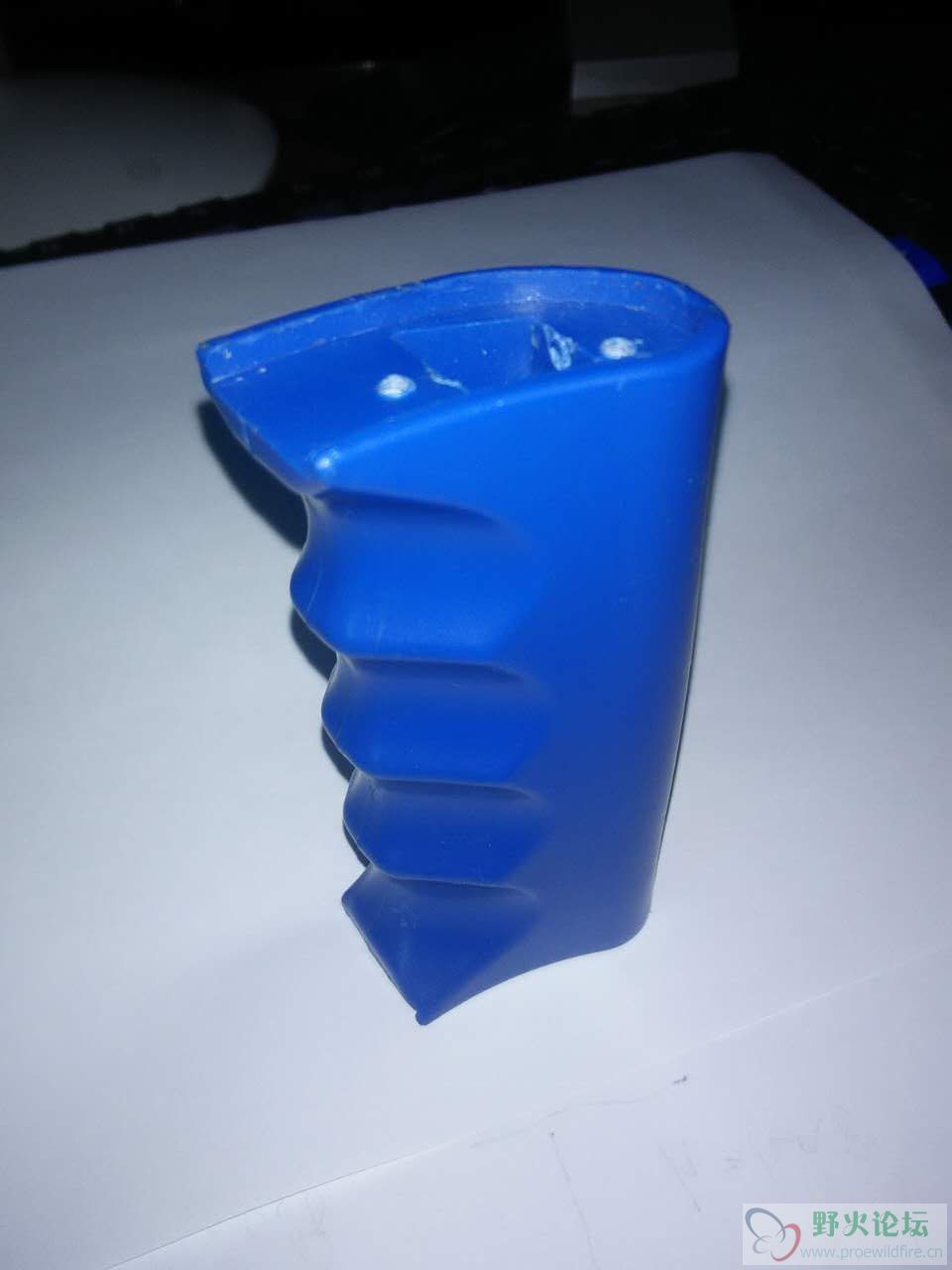

有谁知道这个造型怎么画的?

画轨迹先  用扫描试试

拉抻,切除,倒圆角

曲面牛逼的话,曲面啰

先用扫描混合把整体画出来,然后创建面用曲面切除四个凹位,再倒角,侧面的直接拉伸切除,只要曲面熟练,这种图难度不大

拉伸混合切除,总之先搞出一半来然后镜像

hwjiejie6090 发表于 2016-5-8 23:32
先用扫描混合把整体画出来,然后创建面用曲面切除四个凹位,再倒角,侧面的直接拉伸切除,只要曲面熟练,这 ...
恩,画好了,曲面,扫描

稍微有点不一样,但是还是画出来了
