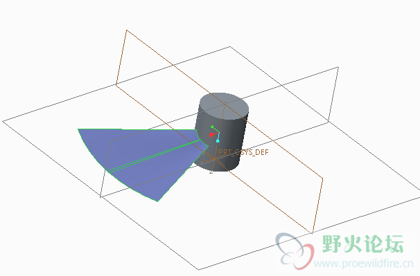

这是风扇叶轮的实体建模。圆柱是拉伸实体,扇叶是使用边界混合出来额曲面

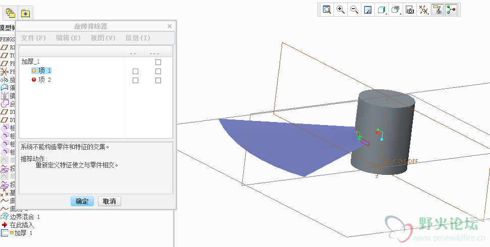

使用加厚命令为扇叶加厚,无法生成特征
使用加厚命令为扇叶加厚,无法生成特征
这是出错显示发大图

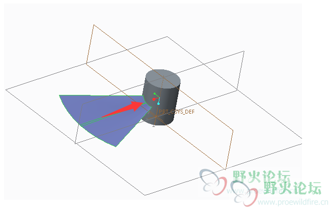

如图曲面朝圆柱方向延伸在加厚实体试试
不行的话说明曲面质量不高,重新构建

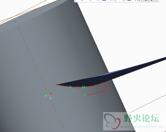

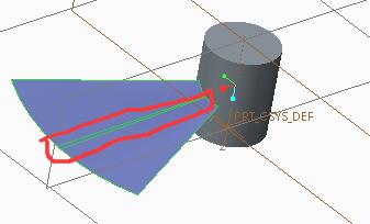

https://www.proewildfire.cn/forum.php?mod=attachment&aid=MTkxMzAyfDFhYzRlYTkxfDE3NzE3NzMyMjV8MHw%3D
明显曲面问题,把中间的位置修改下!

 楼主| 发表于 2016-5-5 16:37 | 显示全部楼层
ivy123zxj789 发表于 2016-5-5 13:53
如图曲面朝圆柱方向延伸在加厚实体试试
不行的话说明曲面质量不高,重新构建
解决了,谢谢!
