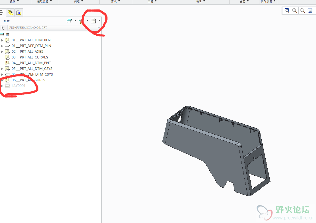

打[i]开一个别人画好的草绘曲线图,绘图区平面、点等都有,就是没有草绘的曲线,是怎么回事呀?

把层树打开,一般可以看到隐藏的线层或者面层,取消隐藏就可以了。 在过滤器里面选择,可以建一个线层,或者面层,单独隐藏线或者隐藏面都是可以的。

估计是层里给隐藏了呢

模型树那边把层全开下来 估计就有了

已经解决了,非常感谢
