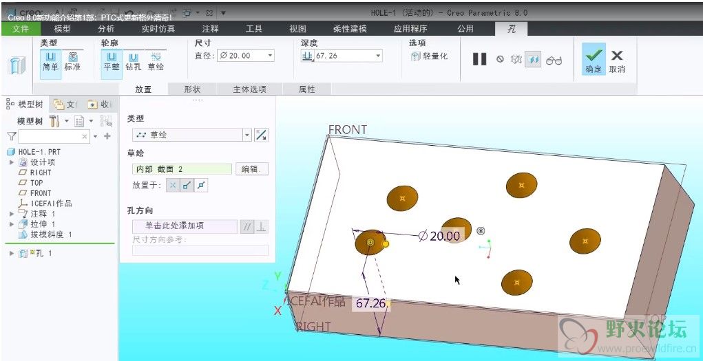

发表于 2021-7-9 16:26 | 显示全部楼层
Creo确实可以做到哦,不过需要新版本。。。
https://www.bilibili.com/video/BV1AK4y1s7Dp
https://www.proewildfire.cn/forum.php?mod=attachment&aid=MjYxMDg5fDNkM2ZkYzU1fDE3OTA1MDIxNjB8MHw%3D
Creo8.0
Creo8.0
55
62

发表于 2021-12-16 15:13 | 显示全部楼层
creo8.0新增的“草绘孔”了解下
