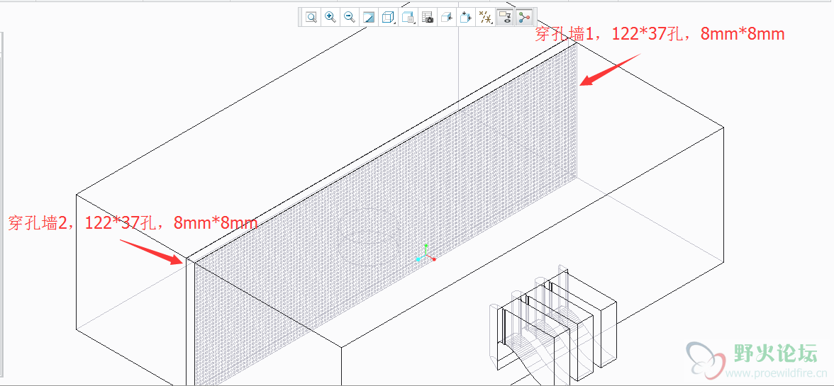

我想在1960mm*600mm的平面上做穿孔墙特征,打方孔122*37个,孔径8mm*8mm。
做法为草绘一个方孔,拉伸成8mm*8mm*1mm的特征,对特征进行方向阵列,得到一个穿孔墙。
现在穿孔墙1已经做好,不过生成这个阵列用了好几个小时,期间程序没卡死。
现在做穿孔墙2的时候,程序进程会显示未响应。
我是用笔记本画图的,程序未响应时CPU占用13%,内存占用30%,不算系统死机。那是因为电脑显卡显存不行吗?换成显卡好的工作站是不是就会解决问题呢?

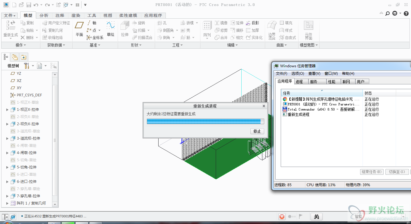

 楼主| 发表于 2016-4-24 21:41 | 显示全部楼层
野火 发表于 2016-4-24 21:20
阵列太多了就少做点,我觉得示意下就行了吧
实际物模是D=8mm圆孔布成间隔的梅花状排列,我为了减少后续划分单元的工作量已经改成方孔,并把孔距变成物模的2倍了。现在软件状态如下图。
重新生成进程始终剩几个总特征,然后任务管理器一会显示正在运行,一会显示未响应。不知道是软件卡死不动了,还是继续等就能生成完。

发表于 2016-4-24 22:25 | 显示全部楼层
把阵列属性改为相同试试,默认是常规

发表于 2017-10-21 00:38 | 显示全部楼层
软件问题,什么工程软件都这样,提高单核性能,加大内存,把阵列特征放到最后做

发表于 2018-1-15 09:51 | 显示全部楼层
负责任的告诉你,这软件只能用到一个核心,一核有难,八核围观,但并不能帮忙,所以高频的处理器才有更高的效率,显卡的话除了平时转动或对齐屏幕时比较不流畅是显卡的问题,其他很少是显卡的问题!
