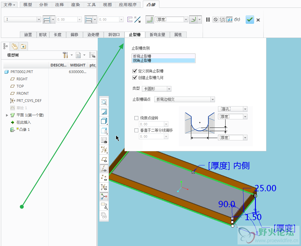

各位大大,帮忙看看这个是怎么回事,在使用拐角止裂槽时,不能选择,注释我也打开了的呀,版本为CREO3.0,谢谢了。

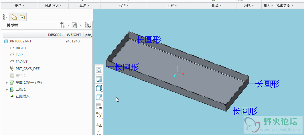

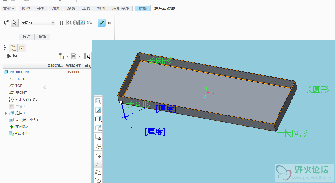

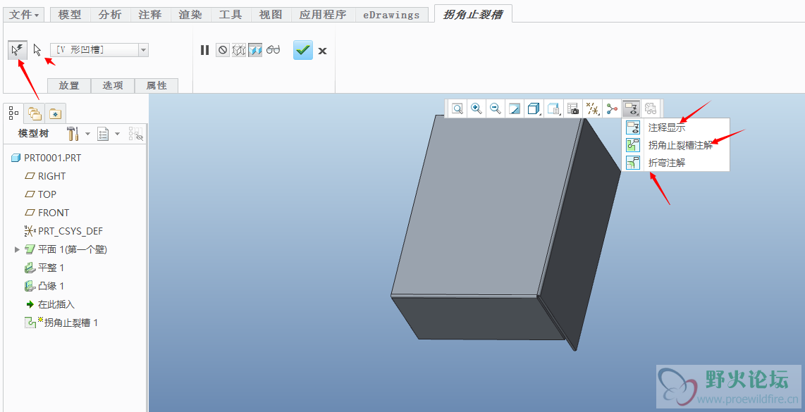

发表于 2016-4-22 19:52 | 显示全部楼层
   是不是这样玩

 楼主| 发表于 2016-4-22 23:59 | 显示全部楼层
我的为什么不能显示长圆形这个注释呢,是设置的问题吗?
