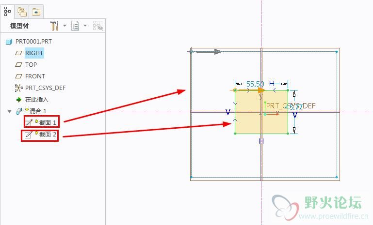

    各位大师,在creo 2.0里建混合特征时,在画好第一个特征后,如何切换到第二个特征呢。右键似乎没有“切换”这一项啊,以前pro/e里有的。有哪位好人教教我

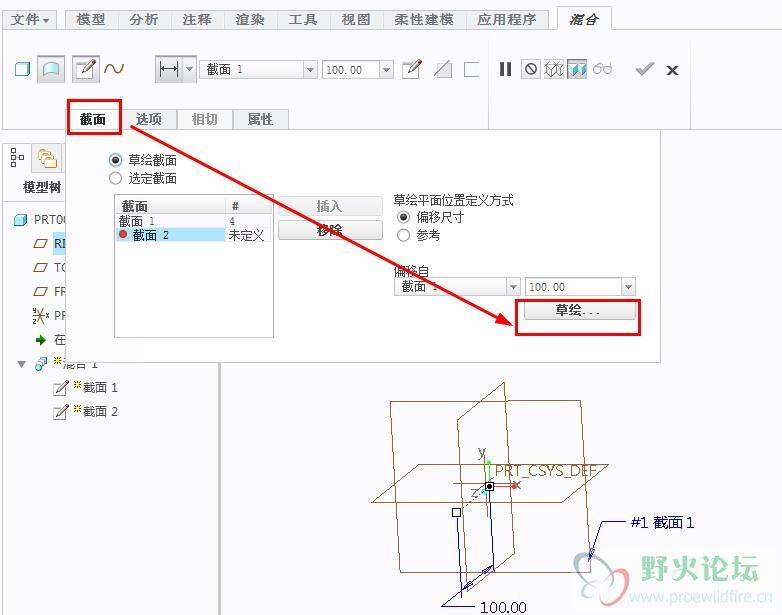

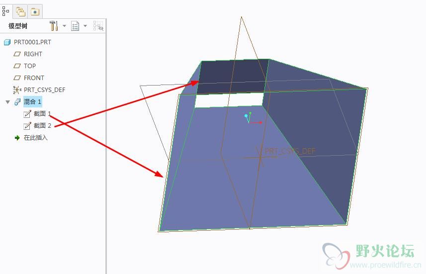

发表于 2016-4-8 18:45 | 显示全部楼层
360截图20160408184258587.jpg 360截图20160408184340354.jpg 360截图20160408184411267.jpg
57
发表于 2016-4-8 22:22 | 显示全部楼层
再建一个截面

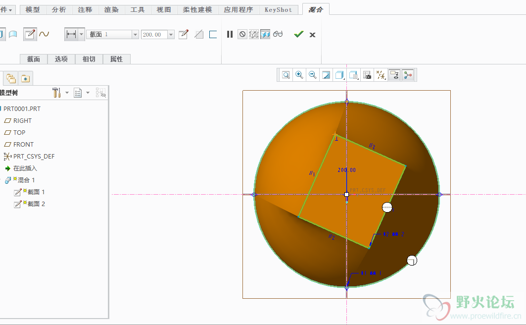

这个混合特征是不是只能画形状相同的?两个截面分别是圆和矩形,就不能混合了吗?
同问?
回复 顶 0 踩 1
发表于 2018-12-13 23:28 | 显示全部楼层
可以的,只要混合顶点数量一致就行,起点的话,可以通过选中点然后右键-起点进行修改
