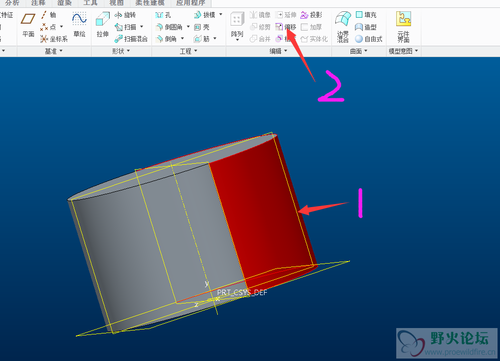

求助大家零部件表面写字应该怎么写合适,用过论坛上的文本投影再偏移方法,但是转换成其他诸如IGS等格式,拉伸的投影又没有显示出来,而别人又不要那种拉伸字体(需要与零件表面一致,没凹凸的),求助大神们!

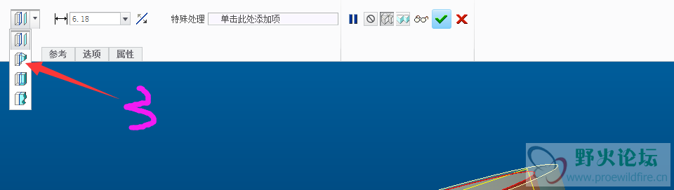

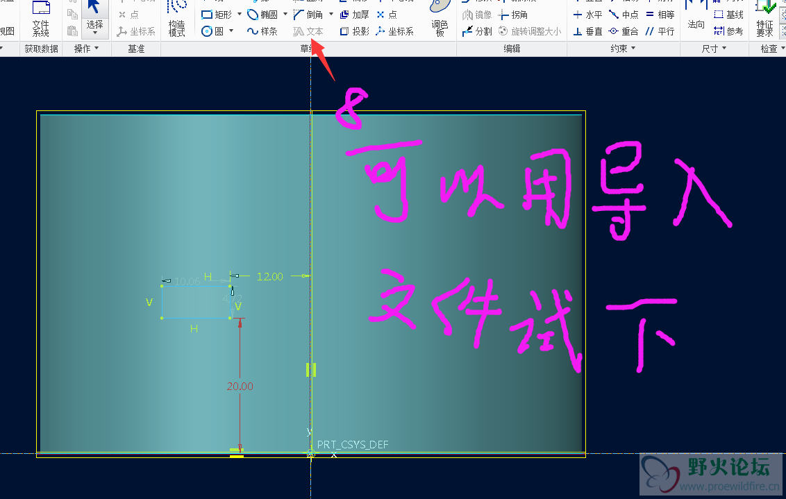

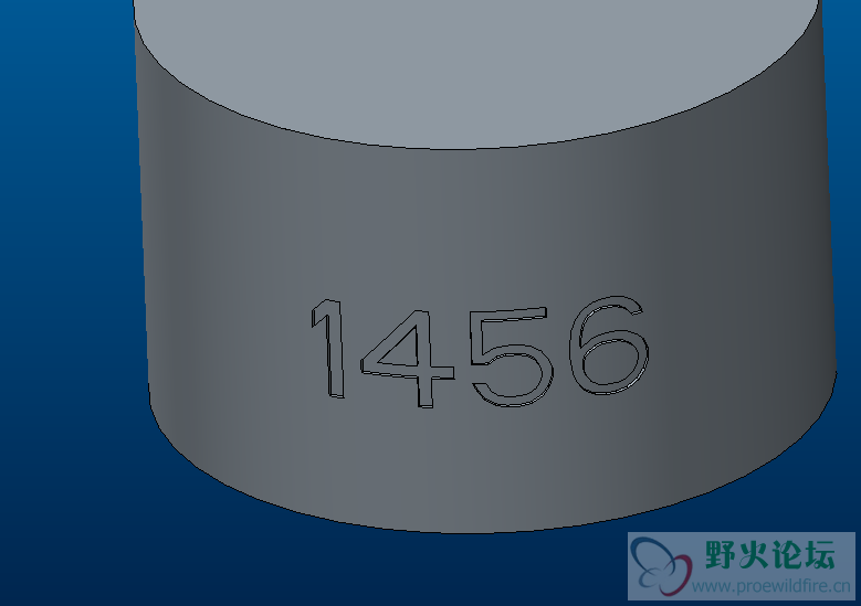

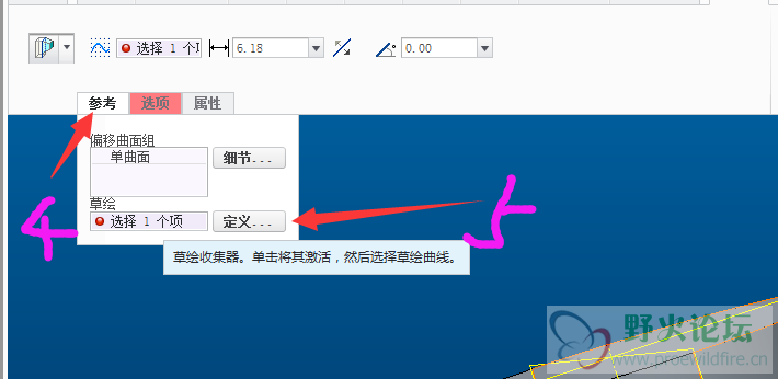

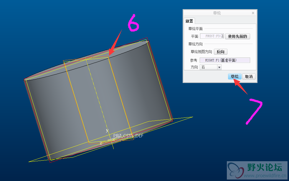

发表于 2016-4-7 11:54 | 显示全部楼层
希望对你有帮助
210
242
发表于 2016-4-7 12:02 | 显示全部楼层
最后一张
