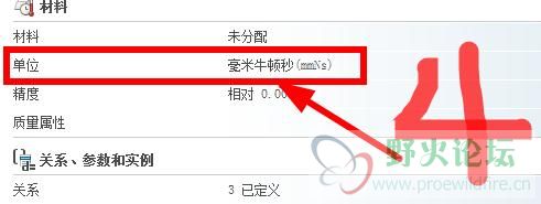

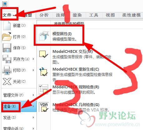

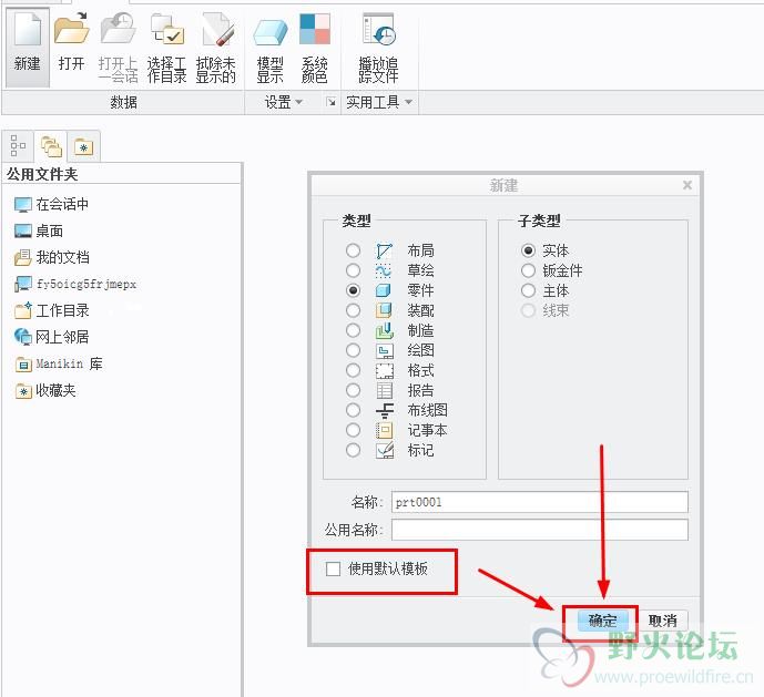

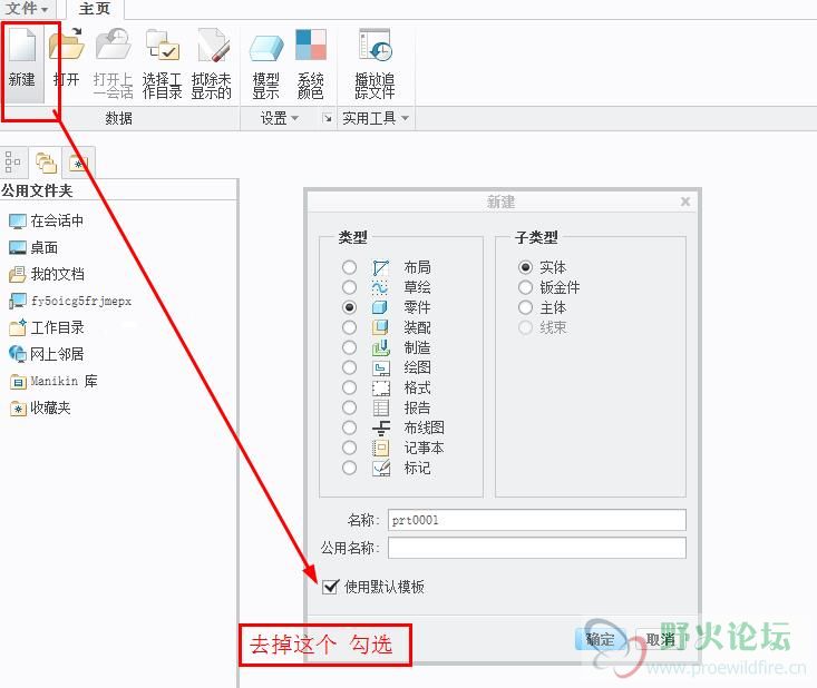

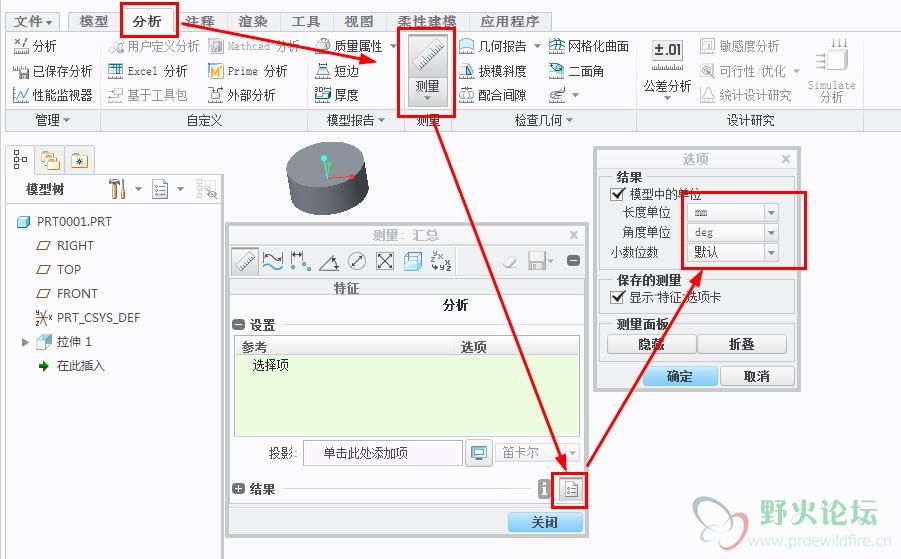

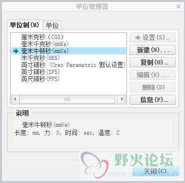

新建图文件时使用英制模板还是公制模板是可以选择的。
已有图的制式能在模型属性里面看到:

4楼正解。。这地方好像还可以修改的。。。
