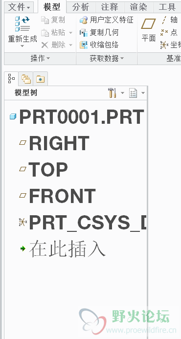

[求助] creo3.0打开,除了菜单栏的字都变得特别大,请问怎么修改配置?
发表于 2016-3-18 20:07 | 显示全部楼层 |阅读模式
悬赏10金钱未解决
求助求助,creo3.0打开,除了菜单栏的字都变得特别大,请问怎么修改配置?

 楼主| 发表于 2016-3-19 14:01 | 显示全部楼层
Adda 发表于 2016-3-18 21:03
参考网址
http://www.proewildfire.cn/forum.php?mod=viewthread&tid=127694
config重置都没有用

发表于 2016-3-23 17:51 | 显示全部楼层
model_tree_font 把这个值调小一点就好了
 楼主| 发表于 2016-3-27 19:01 | 显示全部楼层
试过了 没有用

发表于 2020-5-18 16:23 | 显示全部楼层
把 MENU_FONT 配置成FANGSONG,1
