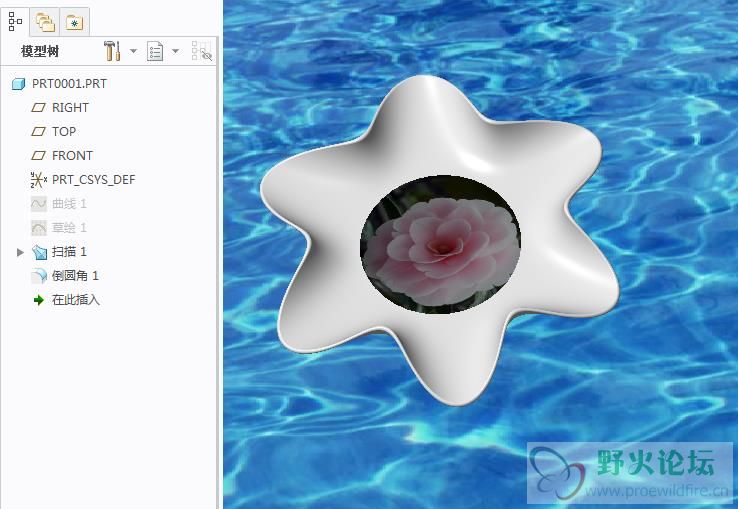

想画这种的盘子边,可以我画出来是这种的
盘边高度方向的关系是这样写的sd6=2*cos(trajpar*360*6)+15,但是宽度方向的关系不知道怎么写去控制了。
请高手指导一下,谢谢了
这是别人画的
这是别人画的
我写出来这种的
我写出来这种的

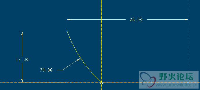

 楼主| 发表于 2016-3-16 10:43 | 显示全部楼层
如何再控制尺寸28的变化呢?
C:\Users\Administrator\Desktop
如何再控制尺寸28的变化呢?
1261
1525
发表于 2016-3-16 10:47 | 显示全部楼层
用同样的方式控制两个尺寸变化就行!
