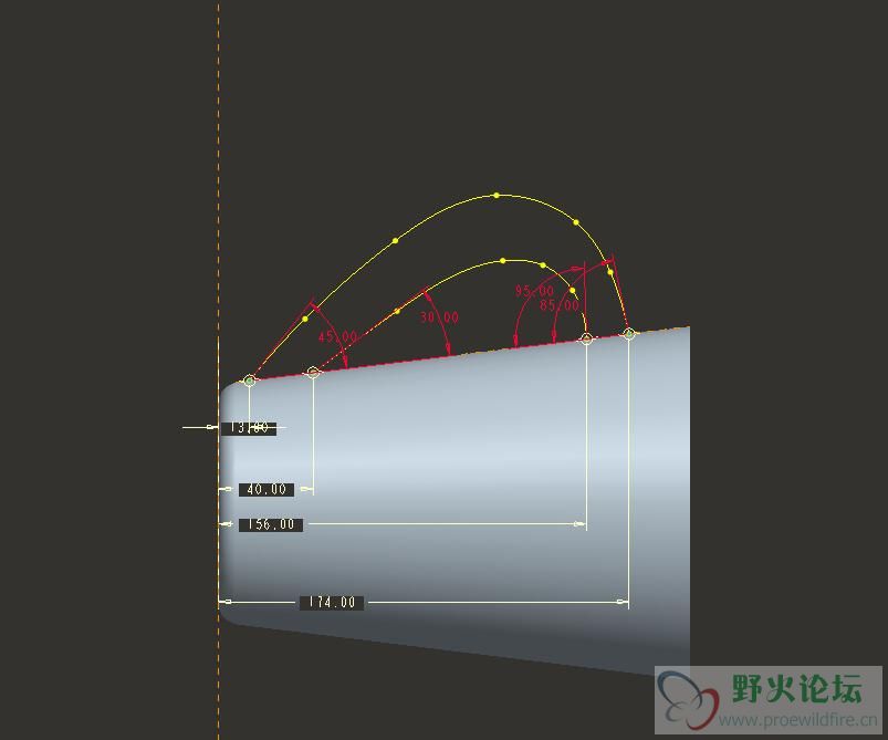

如图所示的草会中,红色的角度值为样条曲线与杯壁参照的夹角,但是我点样条曲线,再点杯壁参照再按中间去无法实现,请问具体样该怎么做?谢谢

按样条曲线,然后点参照,然后点他们的交点,然后中键,试试看,应该可以吧?

要加上是间的那个点,
三个元件一个也不可以少,样条,交点,参照
