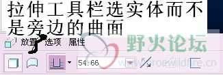

您好,我是proe的初学者,我在进行proe拉伸时,想拉伸成实体,可最后结果总是得到一个沿轨迹线的曲面,请各位高手赐教,非常感激!

先明确两个问题:1、拉伸是没有轨迹线的,那个叫截面,不叫轨迹线;2、你要告知你用的是什么版本的破衣,是2001还的野火,2001的话是瀑布式的菜单,它灰指导你一步步往下走,应该不会出现你说的问题,如果是野火版,你点击拉伸之后,左下角有两个图表,一个是实体图示,拉伸之后就是试题,还一个是曲面图示,这样拉伸出来就是曲面。

发表于 2008-10-21 14:42 | 显示全部楼层
你应该是选中了拉伸的曲面命令
看图

谢谢,各位的热心指导,我用的是proe4.0,我也注意到左下角的两个图标,可还会出现那种问题,特别是当我的截面出现曲线等不规则 的线条时,很容易就这样。如果大家有办法,非常恳求大家赐教一下。

我也遇到楼主这样的问题了,拉伸时默认的就是曲面而且还不能选择实体按钮 怎么办
发表于 2009-7-6 11:32 | 显示全部楼层
我也遇到同样问题,就是默认曲面拉伸并且无法更改为实体拉伸。
发表于 2009-7-13 11:59 | 显示全部楼层
肯定是在做拉伸时,默认的是以曲面做拉伸,只要点击仪表盘上的实体按钮再做拉伸就可以了
