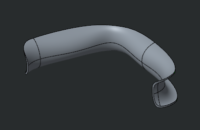

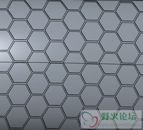

发表于 2016-2-28 16:58 | 显示全部楼层 |阅读模式
如图想在曲面上做出第二个图一样的正六边形皮纹,如果曲面是一个方向的倒还好说,直接拉伸阵列实体化就好了,关键不知道曲面怎么做啊,求教各位大神
140
181
发表于 2016-2-28 19:56 | 显示全部楼层
复制面,展平,花纹,折弯。搞定

87
120
 楼主| 发表于 2016-2-29 00:53 | 显示全部楼层
唐僧网名叫大圣 发表于 2016-2-28 19:56
复制面,展平,花纹,折弯。搞定
做好了曲面折弯不回去- -

697
851
发表于 2016-2-29 11:12 | 显示全部楼层
我做过
以前画个枪柄,也是要那样的效果。
你按照 唐僧网名叫大圣 的复制面〉展平〉花纹〉折弯
重点是你的展平的点位置基准点跟花纹厚度影响到能否折弯
你最好把文件发来,我试试看
