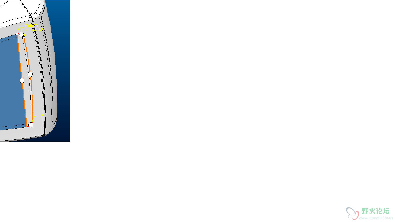

如题,是哪个导致出错的呢,要如何避免?

发表于 2016-2-15 19:30 | 显示全部楼层
因为相邻边界相切,所以无法构建曲面。
可以只用两个边界的模式构建:直边,你原来的三段相切边。

发表于 2016-2-15 20:50 | 显示全部楼层
你本来想四边的,但是只要两边就行了,圆弧相切边圆弧  +  对面的直线,这两边就行了,多选时候按shift,选第二边时ctrl

 楼主| 发表于 2016-2-15 22:48 | 显示全部楼层
唐僧网名叫大圣 发表于 2016-2-15 20:50
你本来想四边的,但是只要两边就行了,圆弧相切边圆弧  +  对面的直线,这两边就行了,多选时候按shift,选 ...
是的,我已经知道了!但对于不能用四边的问题,还是没搞明白哈哈!

发表于 2016-2-16 13:25 | 显示全部楼层
这就是软件算法的问题了

发表于 2018-12-27 09:25 | 显示全部楼层
原本的线就不参与大面的构成,再做四边面切补的时候没法保证和大面相切,所以不行,要另外设置线约束到大面相切
