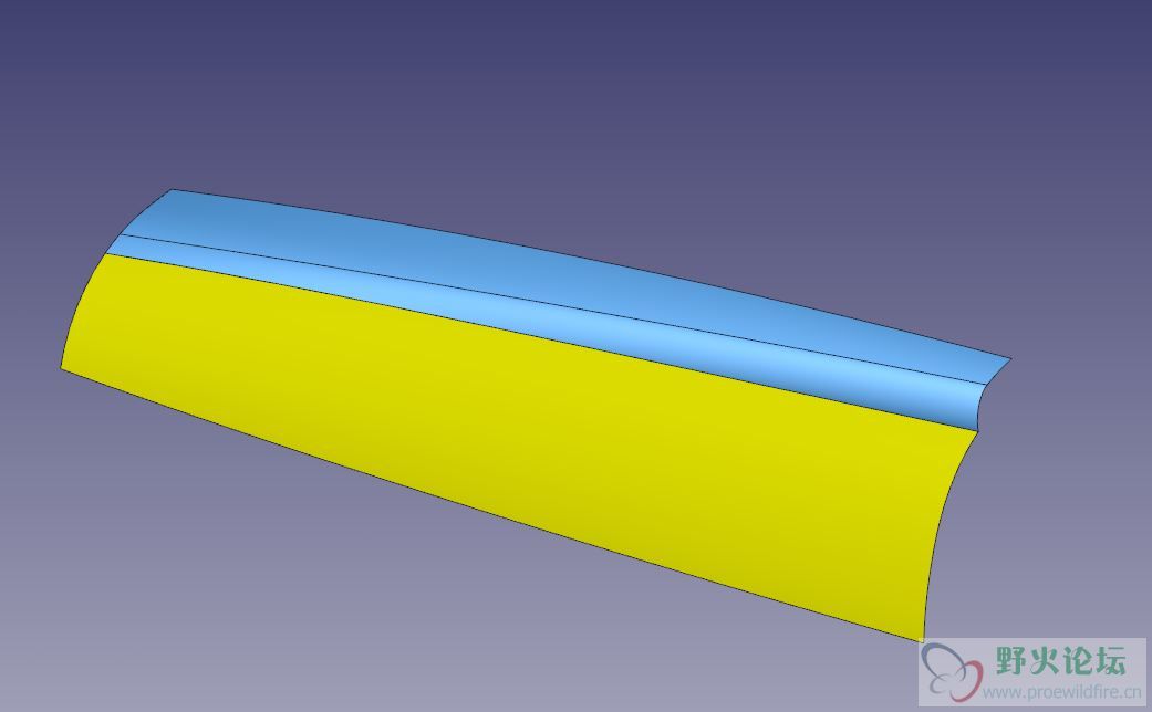

有creo3.0原文件和STP格式
怎么搞成大面?

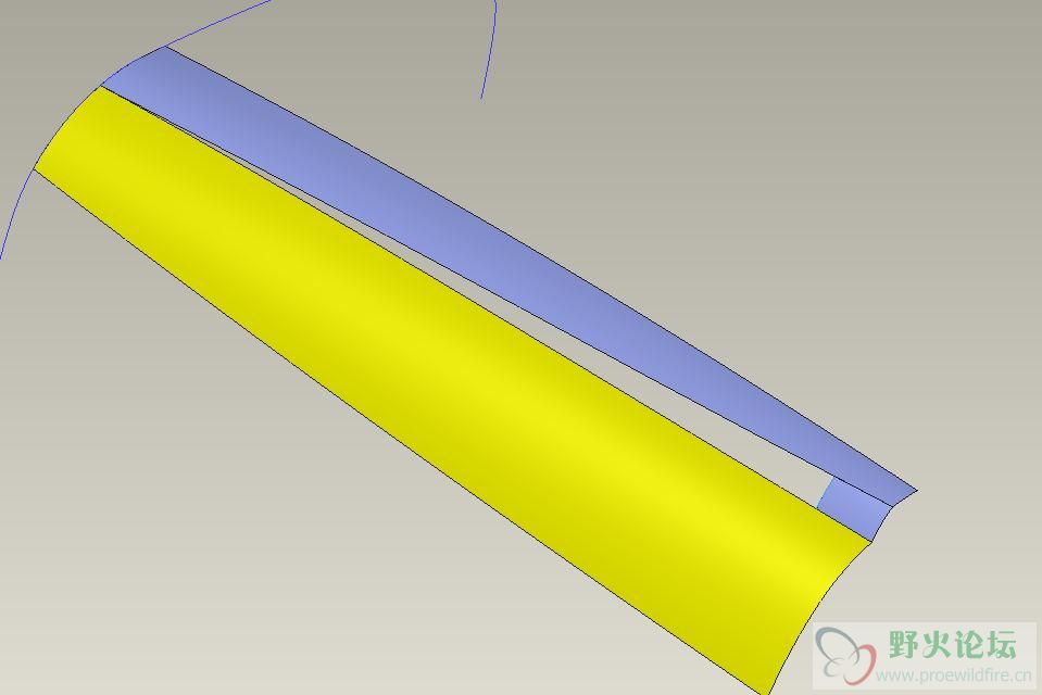

是不是应该是这样的?

不是这种,像上面那种,我遇到很多。
但之前都用其他方法避开。
如果要正面强行突破,好难

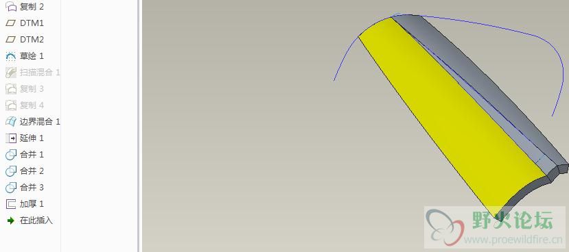

我这里有一种没什么卵用的方法。
因为无法控制另一条曲线

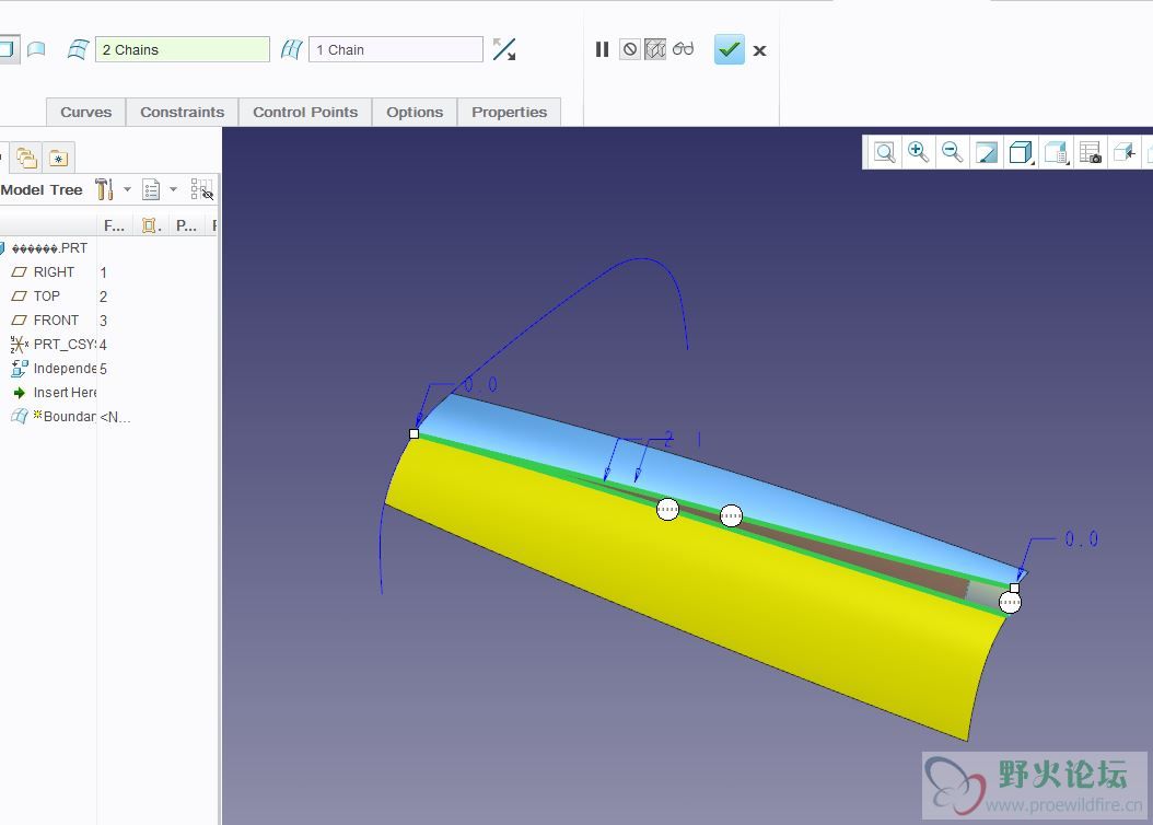

直接边界面就可以了.不过尖端收敛,抽壳,加厚后面可能有问题.

我的软件版本不够,大概画了一下,不知道符不符合你的要求。仅提供参考
看了。
因为大面不能被替换掉,所以比较纠结。
大面有被参数约束。、
