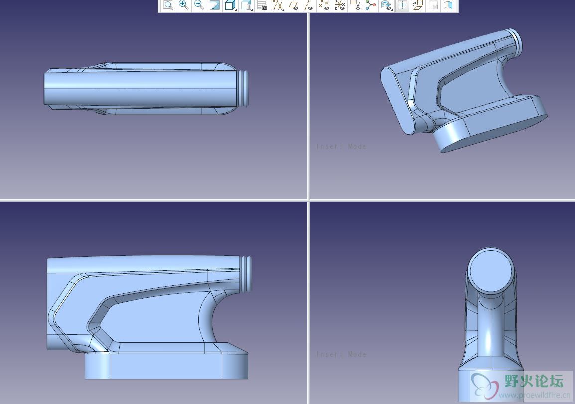

文件是creo3.0
效果图
最下下面直角,上部分圆弧过来

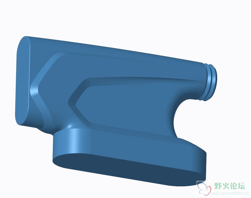

发表于 2016-1-30 13:34 | 显示全部楼层
chenbr1988 发表于 2016-1-30 11:39
这么坑。。不过很好了,有视角可以参考。。
真的很感谢。。
那个角的过渡,效果怎么样?
重新给你做了一个,creo 3.0的part,特征压缩了.
bashou.prt.rar
423.02 KB, 下载次数: 124

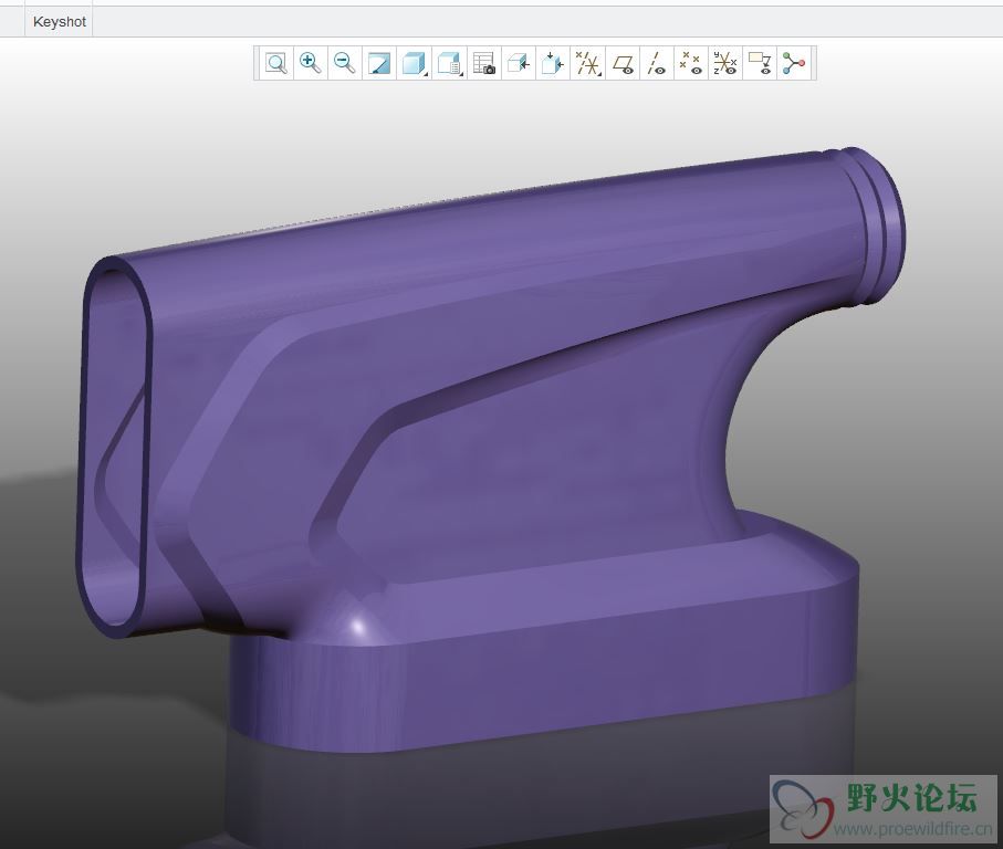

发表于 2016-1-29 17:12 | 显示全部楼层
没看懂,能否把整体的图片发过来
663
911

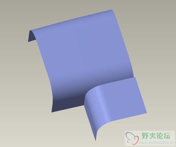

 楼主| 发表于 2016-1-29 17:21 | 显示全部楼层
susy520 发表于 2016-1-29 17:12
没看懂,能否把整体的图片发过来
2个曲面,圆角的地方弧起来连接。
像这样。这个不理想

发表于 2016-1-30 10:54 | 显示全部楼层
663
911
 楼主| 发表于 2016-1-30 11:24 | 显示全部楼层
真棒。。能否提供下文件让我参考下:kiss:

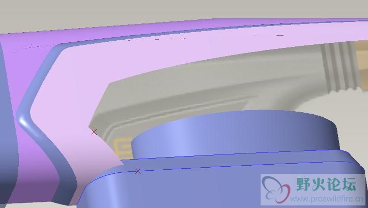

 楼主| 发表于 2016-1-30 11:39 | 显示全部楼层
mcuikai 发表于 2016-1-30 11:33
没保存.....关了就没了....
真的很感谢。。
那个角的过渡,效果怎么样?
如果有时间那个角的简图文档再建个分享上来。。
真的很感谢

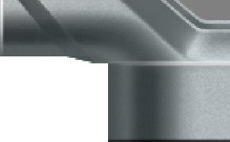

 楼主| 发表于 2016-1-30 11:45 | 显示全部楼层
这个角,真是郁闷
1170
1663
发表于 2016-1-30 13:40 | 显示全部楼层
