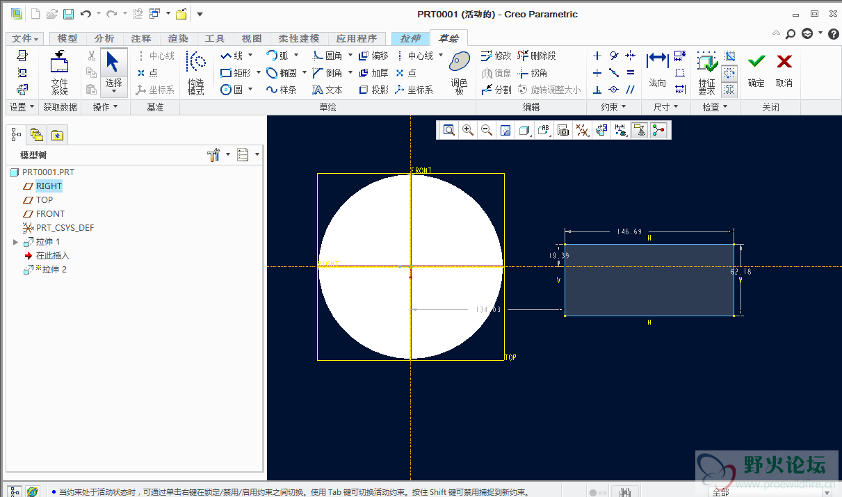

为何系统自带的对称约束我捕捉不到了。。。我画个矩形的时候。。。
像右侧那个矩形捕捉不到对称的约束了。。。。有没有人帮帮我啊

1   要加中心线    2  在选项里把捕捉设置为:高

你没有画构造/中心线,默认的只是尺寸参考线,不能对称和镜像

先画好中心线在画四边形,就会自动捕捉对称了;

对哦,,中心线都没有,,,
