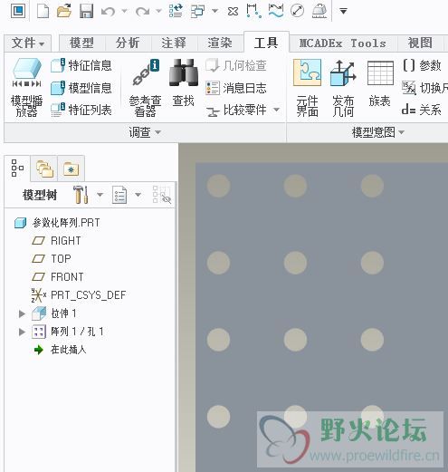

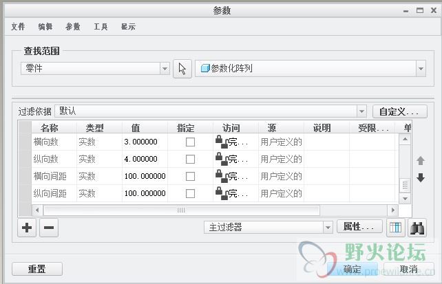

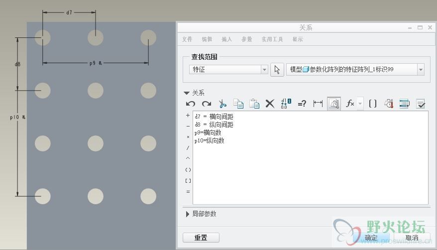

1.首先建立参数
2.创建孔特征并创建纵横向阵列
3.建立参数与阵列数量的关系
p9=横向数
p10=纵向数
4.修改参数横向数和纵向数就可以改变阵列的数量。

轴阵列的数量如何进行参数化定义呀?

这不行,阵列那栏写不了代号,我用声明加公式做出了阵列数量,但是阵列数量那填不了代号,求高手解决
