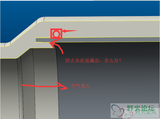

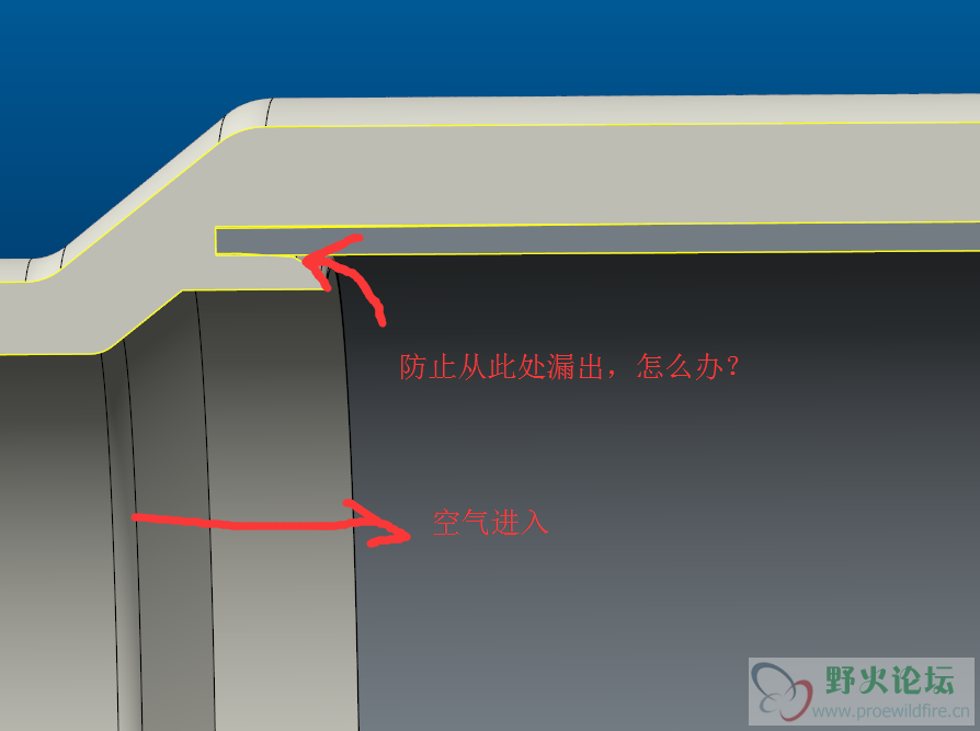

请各位大仙给个方案,怎么防止风从两个东西间隙处漏出,不想涂胶水

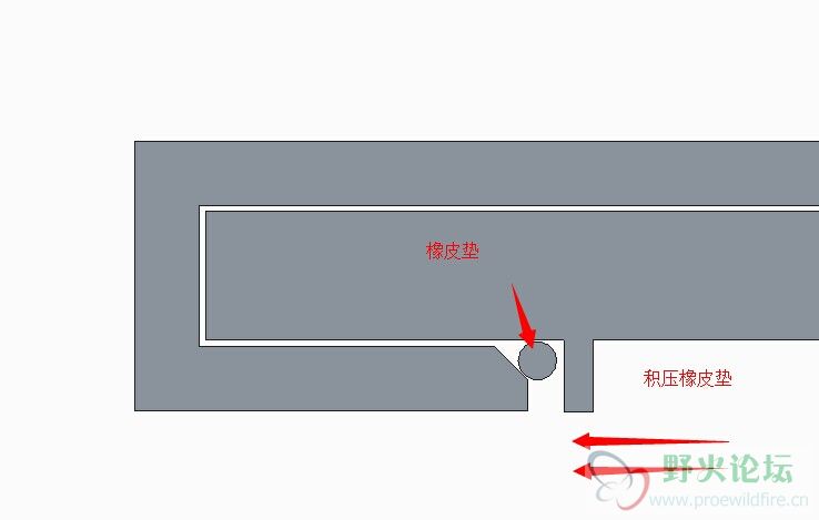

发表于 2016-1-25 13:43 | 显示全部楼层
压一个橡胶圈什么的
345
398
发表于 2016-1-25 16:24 | 显示全部楼层
见附图,是否可以加一个密封圈。
354
423
发表于 2016-1-25 16:32 | 显示全部楼层
在槽底增加密封圈(材料)。
