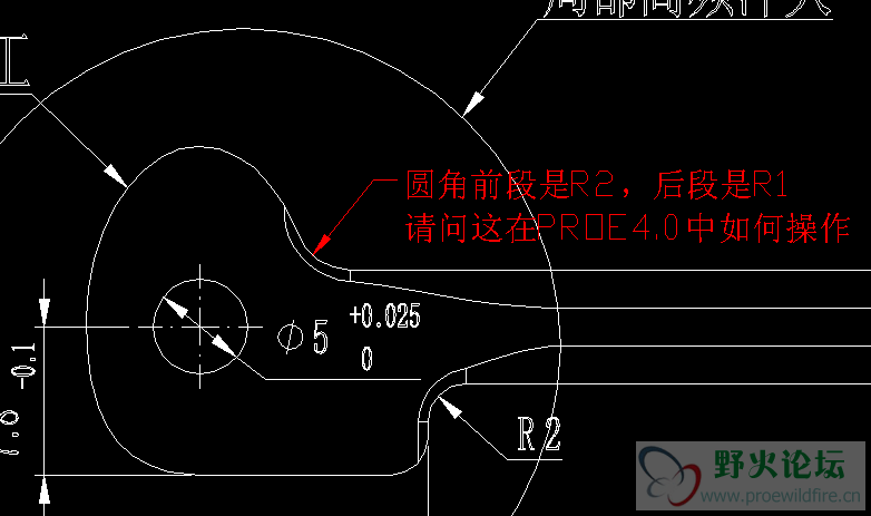

各位童鞋们好:
    我深受PROE4.0高级倒圆围住一段时间了,现把有些问题点发表以下看法,请高手指教

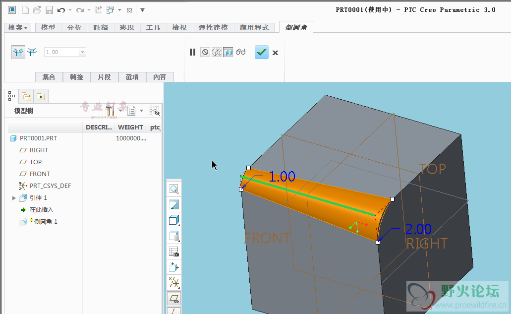

发表于 2016-1-22 18:50 | 显示全部楼层
选中尺寸,右键-添加尺寸
Triple H
回复 顶 1 踩 0
